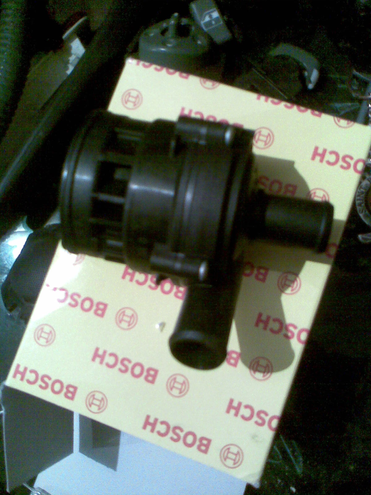

Сообщение AlexRIV » 20 янв 2013, 20:32
Куплена электрическая помпа Bosch 392023004 - 2560руб.

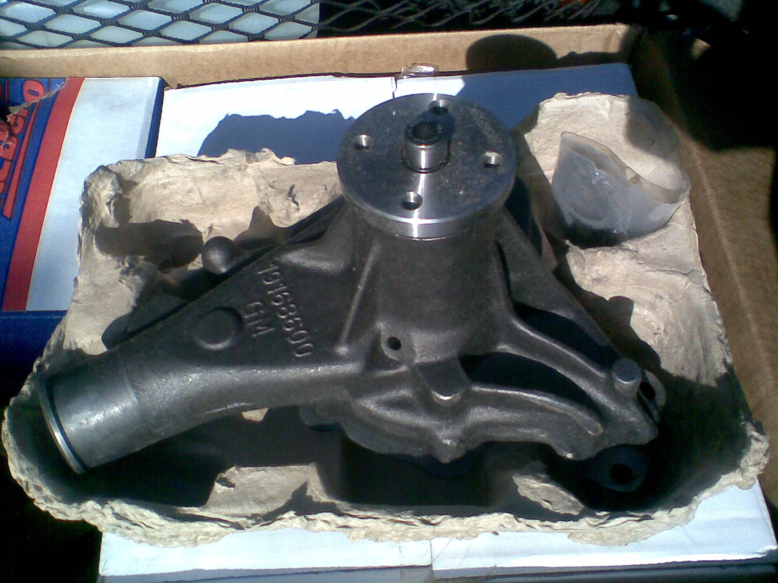

Сообщение AlexRIV » 19 мар 2013, 20:31
Установлена новая оригинальная помпа :) $111.52

Сообщение CyberSergey » 19 мар 2013, 20:42
Электропомпа есть в оригинальной схеме или свои мысли появились?
AlexRIV
Сообщения: 3704
Re: Система охлаждения
Сообщение AlexRIV » 19 мар 2013, 21:24
В оригинальной схеме нет конечно, начитался я отчетов разных по установке электропомп на Тахи и др.авто, отзывы исключительно положительные, цель установки одна,- быстрый прогрев салона зимой, а я еще и заднюю печку установлю, для прокачки системы стоковой помпы будет маловато, так что электропомпа это однозначно гуд, подключу на включение печки через релюшку. К зиме и на конкорд такую приблуду воткну.

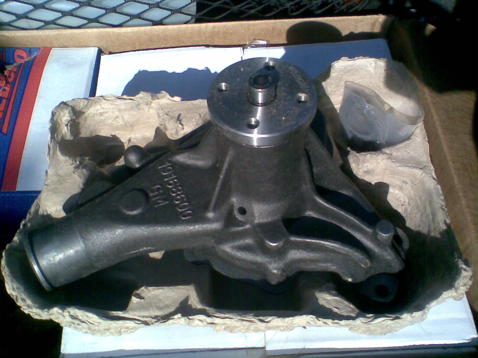

AlexRIV
Сообщения: 3704
Сообщение AlexRIV » 20 мар 2013, 00:10
