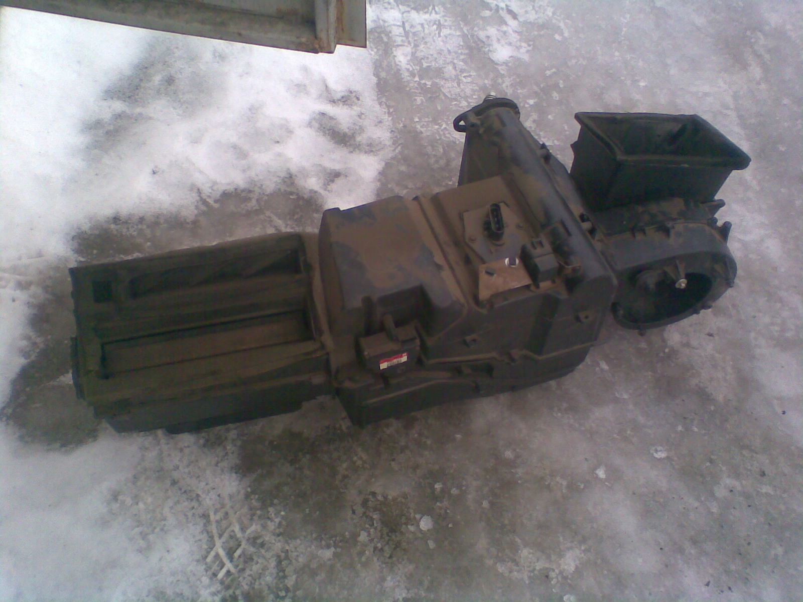

В планах восстановить мертвую систему кондиционирования, сделать полную ревизию системы отопления и установить заднюю печку от Тахо 98-99 годов.
Поехали...

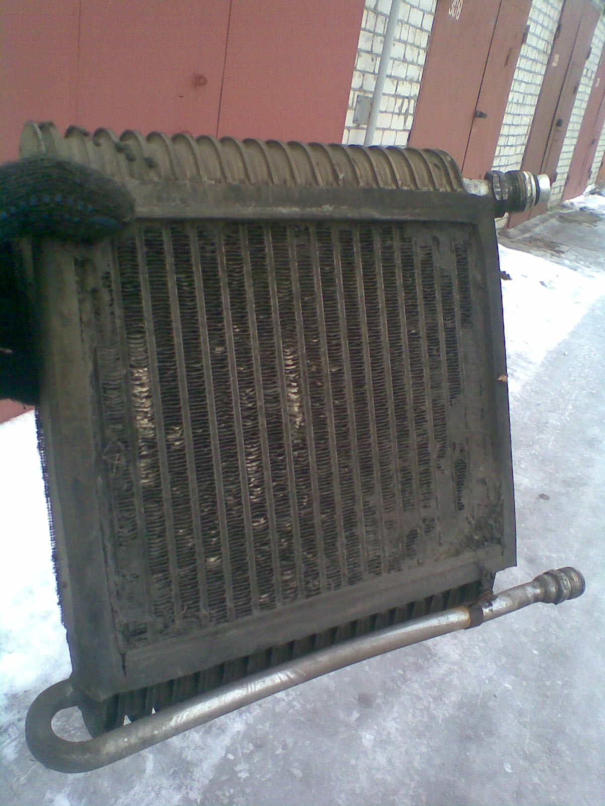

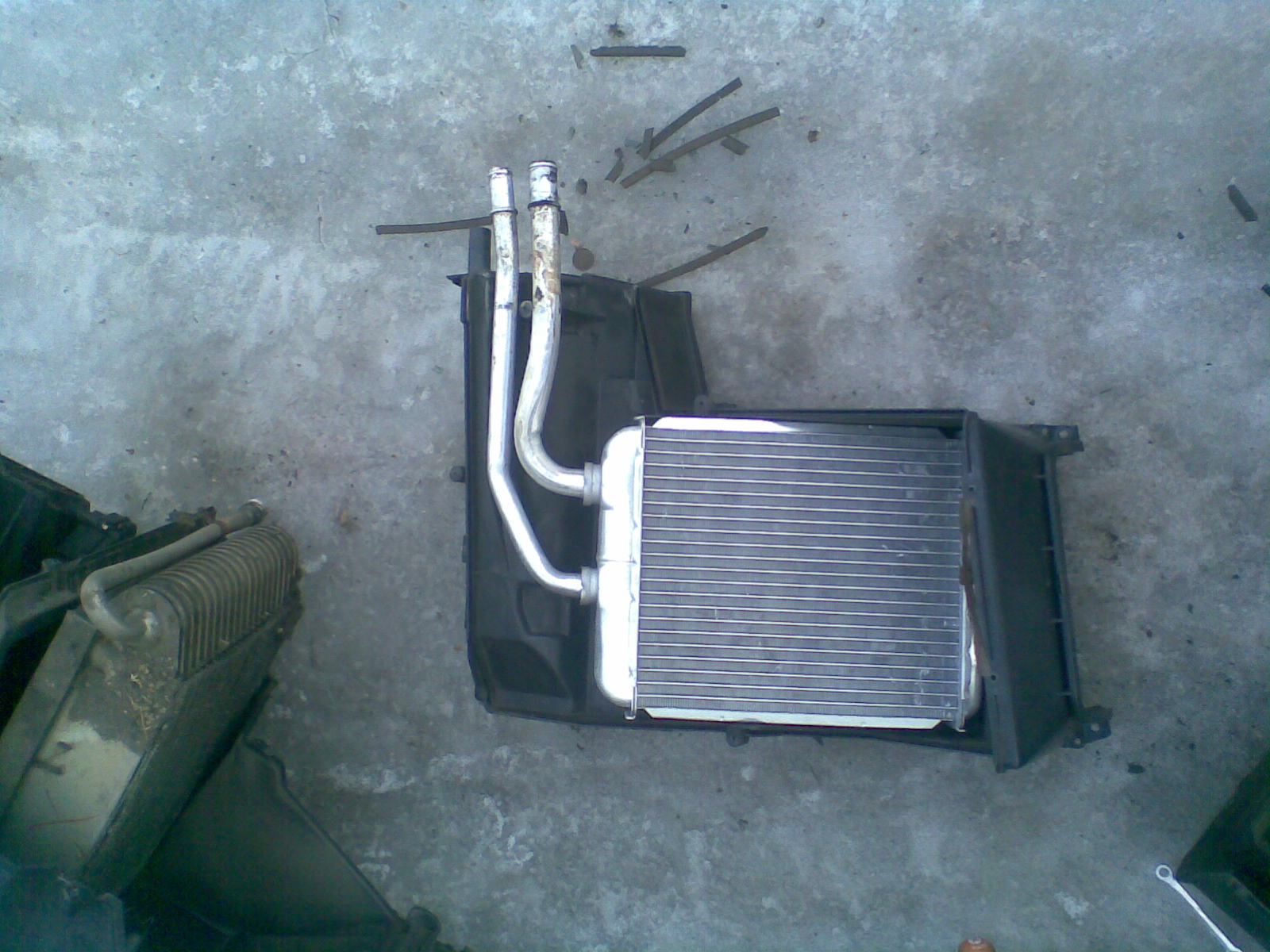

Радиатор отопления оказался новым (спасибо Рустаму), радиатор кондея заказан новый, так-же заказан аккумулятор кондея так как при съеме оказалось что внутри что-то болтается, может так и должно быть))

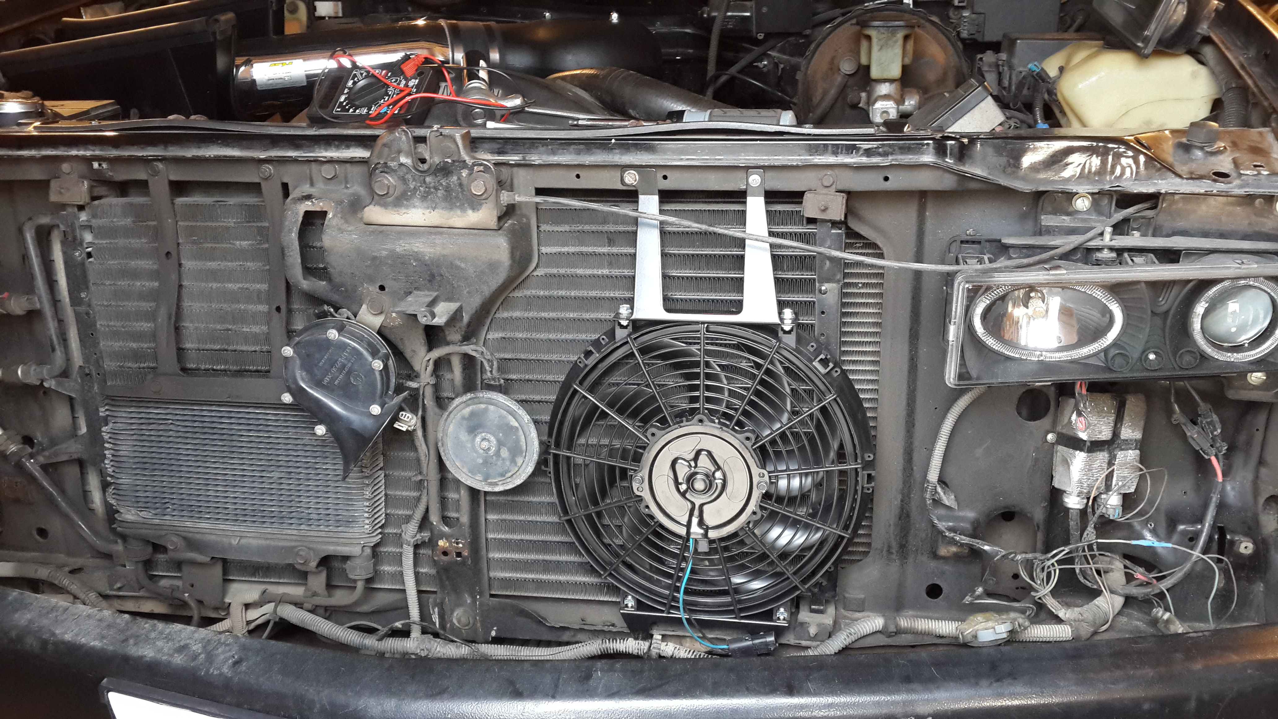

Установлен штатный вентилятор охлаждения конденсера (GM).
