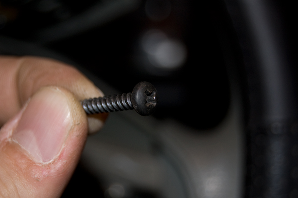

Далее берем длинную отвертку накрест и пытаемся выкруть три шурупа, распологающиеся внизу в колонке. Они вот такие:
Довольно длинные *16 . Как только выкрутили все три шурупа. Можно снимать пластик, он на защелках, его тупо срываем. Перед нами предстанет такое диво:

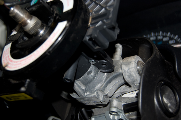

Что бы снять коробку со спиралью, надо снять блок рычага поворотов. Он держиться снизу и сверху на двух саморезах:
После чего отпускаем его в свободное висение. Коробка со спиралью подключена двумя разъемами:
Re: Осмелюсь спросить про круиз-контроль Вояджер
Добавлено: 28 фев 2013, 21:27
Vision
Отсоединяем их. Длинный снимается нажатием вниз на защелку снизу, а короткий нажатием вверх на защелку сверху (её придется нащупать). Вот так выглядят эти защелки:
Коробка со спиралью держиться на одном саморезе, который выполняет роль хомута и распологается снизу справа (такой светленький на фото):
Открутив саморез извлекаем блок со спиралью и посадочной площадкой:
Рулевая колонка будет выглядеть так
