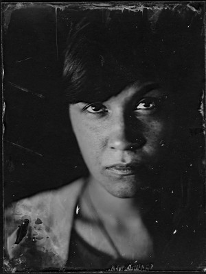

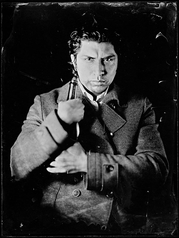

Каждый сходит с ума по-своему. Я помешан на фотографии. На протяжении последних трех лет, с разной степенью вовлеченности, я пытался освоить мокро-коллодионный процесс. Наконец-то что-то стало вытанцовываться)
Историческая справка
Попробую своими словами. В 1849 году один товарищ (студент-медик Джон Паркер Мейнард) экспериментировал с тринитроцеллюлозой. Вообщем как в школе учили. Сушил х/б тряпочку, пропитанную чем-то взрывоопасным на батарее. Придания гласят, что пролив эфир на стол он решил вытереть пятно первой попавшейся тряпицей, коей собственно оказалась именно тринитроцеллюлоза. И пронаблюдал замечательный эффект растворения тряпки в эфире. Получившаяся вязкая субстанция растеклась тонким прозрачным слоем и очень быстро "встала". Студент-медик не смог пройти мимо такого эффекта и уже во времена Крымской войны (1853-1856) коллодий использовался в действующих войсках. Солдат, получивший ранение, обливался коллодием, который закрывал рану в считанные секунды, образуя стерильный и в тоже самое время достаточно прочный слой и отправлялся в лазарет. Где уже рану "вскрывали" и проводили оперативные мероприятия. Для тех, кто постарше, возможно помнят аптечный клей БФ-6. Это именно его, коллодионная, ре-инкарнация. С другой стороны Фокс Тальбот, ботаник, напрочь лишенный дара рисования, раздумывал как бы ему запечатлеть листочки-цветулечки ничего не рисуя. И в 1935 году использовал нитрат серебра (коий именно и является тем самым реактивом, позволяющим видеть ЧБ изображение на фотобумаге), нанесенный на обычную бумагу в качестве подложки для "рисования светом". Но к сожалению то ли качество бумаг того времени, то ли недостаточно чистый химический процесс - изображения оставались слабыми.
И вот уже в 1951 году Фредерик Скотт Арчер сделал прорыв в фотографии (а точнее сложил 2+2) и стал использовать в качестве подложки стекло с нанесенной коллодионной эмульсией, очувствленной в нитрате серебра. На самом деле это был прорыв. Популярность фотографии вырастает в разы. Фотография стала доступной финансово. Фотография стала мобильна. И еще одна особенность процесса - при просмотре на просвет результат был негативным - позволила фотографии стать тиражным искусством. Т.е. фотографию можно было размножать. Публиковать в журналах. Газетах. И на открытках. При использовании же черной подложки был видно позитивное изображение. Процесс получил название мокро-коллодионнный. Впоследствие некие усовершенствования, направленные на сохранность изображения (а именно лакировка), дали новое название - амбротипия.
Как это работает, почему мокро-коолодионный
Хех. Да потому что все процессы происходят по-мокрому. Пока не встал коллодий. Судите сами, вот этапы изготовления 1 фотографического изображения:
- подготовка стекла, очистка, полировка
- полив стекла коллодием
- очувствление в серебряной ванне (раствор нитрата серебра в дистилляте)
- зарядка стекла в кассету
- фотографирование
- проявка
- фиксирование
Все эти процессы необходимо уложить в достаточно короткий интервал времени, сильно зависящий от температуры окружающей среды. При +40 работать становится неимоверно сложно. А в условия пустыни и вовсе невозможно, как и в условиях отрицательных температур) .
А чего ж ты три года тыркался, раз так давно все открыто, придумано? Книжек не мог прочитать?
Мог) Более того, прежде чем погрузиться в пучину экспериментов, я для начала поехал в СПб, на обучение к человеку, который поднял процесс из пучин истории (Алексей Алексеев). Два дня и мне казалось что все просто. Хрен там. Мне страшно подсчитывать количество денег и времени, убитых на бесчисленные эксперименты. Ну машину сильно новее я точно бы смог себе позволить, если бы не проклятое серебро. Процесс воистину магический, я бы даже сказал колдовской. Очень много ньюансов. А при моем уровне знаний... Это было как научиться играть на рояле в 4 руки одним пальцем. Но все же некий результат состоялся.
Что это для модели, или почему все лица на старинных фотографиях столь напряжены?
Хехе. Чувствительность такой пластины весьма и весьма низкая. Я использую источкик света, мощность 1250Лм (около 1,5 кВт в эквиваленте лампочки накаливания). Выдержка при экспонировании составляет 6 секунд. 6 секунд вам нельзя дышать, моргать, двигаться. Проверьте себя перед зеркалом. Как вы будете выглядеть? А на заре фотографической эпохи умудрялись детей фотографировать. Грудных. Я сейчас не буду ругаться, но честно, арсеналу фотографа тех времен позавидовала бы любая средневековая инквизиционная команда. Хотя с детьми все было проще. Их мамочки держали. Одетые в фон (именно оттуда пошли женщины-ковры)
Результат: 1 стекло с изображением формата 8х10 дюймов (с айпэд, короче)
P.S. Надеюсь не утомил трескотней. Вот результат, полученный на прошлой неделе. Вполне себе устойчивый. От технического совершенства далек, но время у меня еще есть. Я счастлив

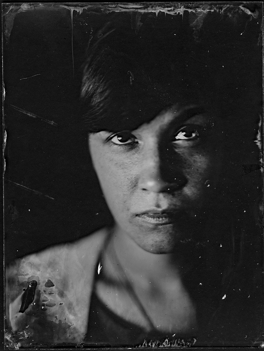

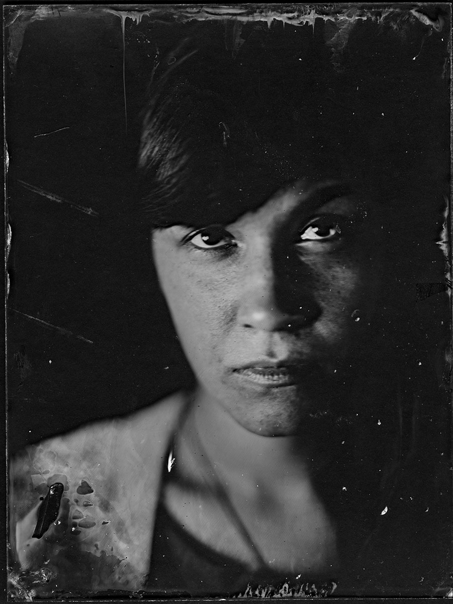

- фотографирование
- проявка
- фиксирование
