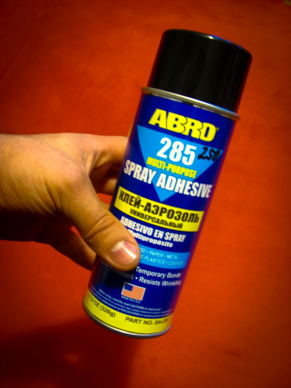

я пробовал пва,итог-пропиталась ткань стала жёсткой и в пятнах,подложка- поролон стала как камень,клей типа момент,дал эффект вздувшейся поролоновой подложки :cry: как вариант,да и по отзывам людей надо искать типа такого клея(правда бывает тяжелые ткани не держит)
ПС.для тяжёлых тканей рекомендуют клей типа- 88"можно в незаметном месте или на образце попробовать
