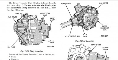

Масло в раздатку:
The Power Transfer Unit is sealed from the transaxle
and has its own oil sump. The Unit uses SAE
85W-90 gear lubricant and holds 1.15 liters (1.22
quarts).
Куда заливать и уровень:
DODGE CARAVAN 93 3.0L Silver

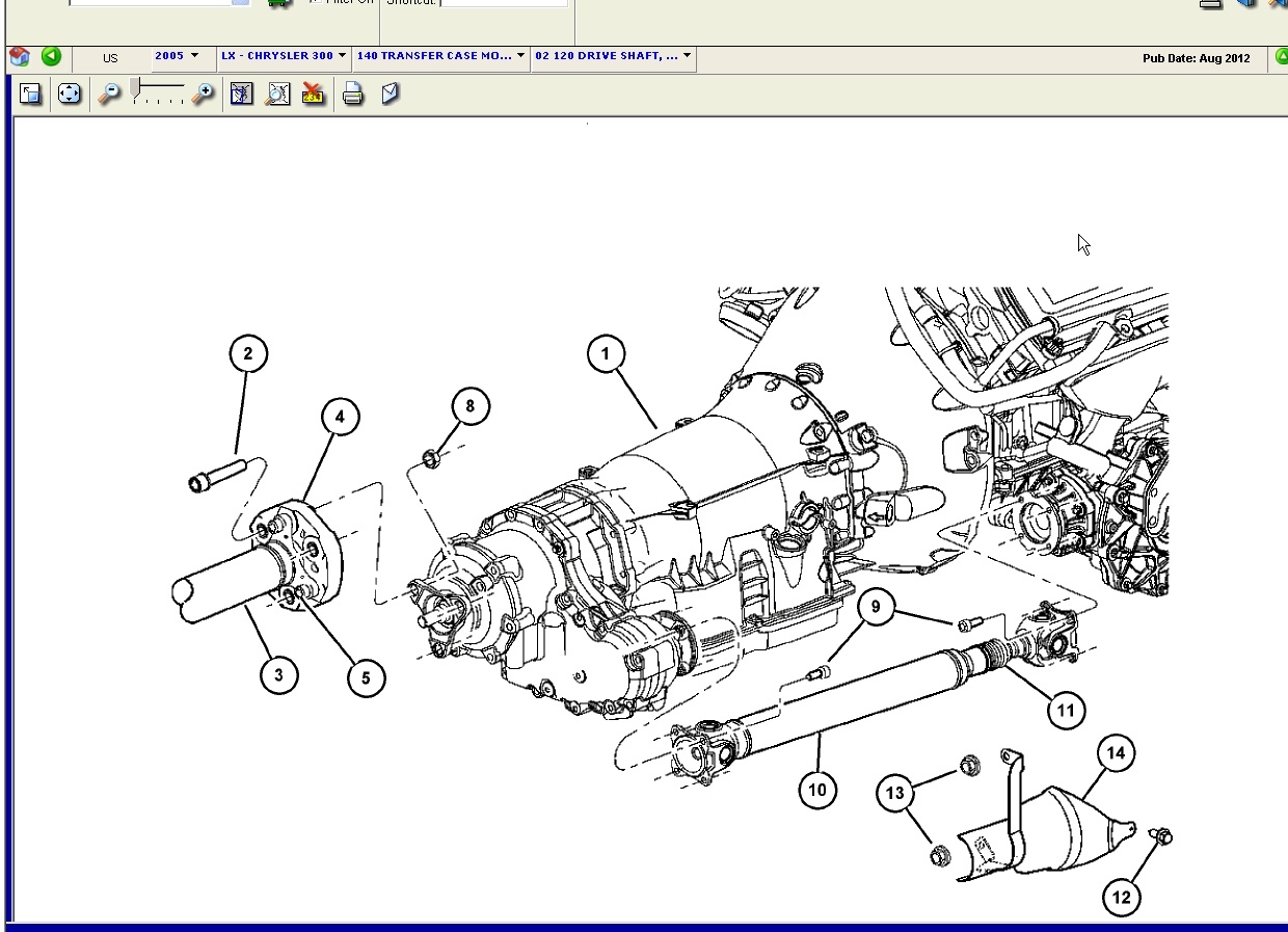

Re: Вопрос по 300с
Сообщение Dima » 23 май 2013, 11:26
Ну назови это так, если тебе так больше нравится.... На твоем рисунке это действительно так, рисунок раздатки ниже...

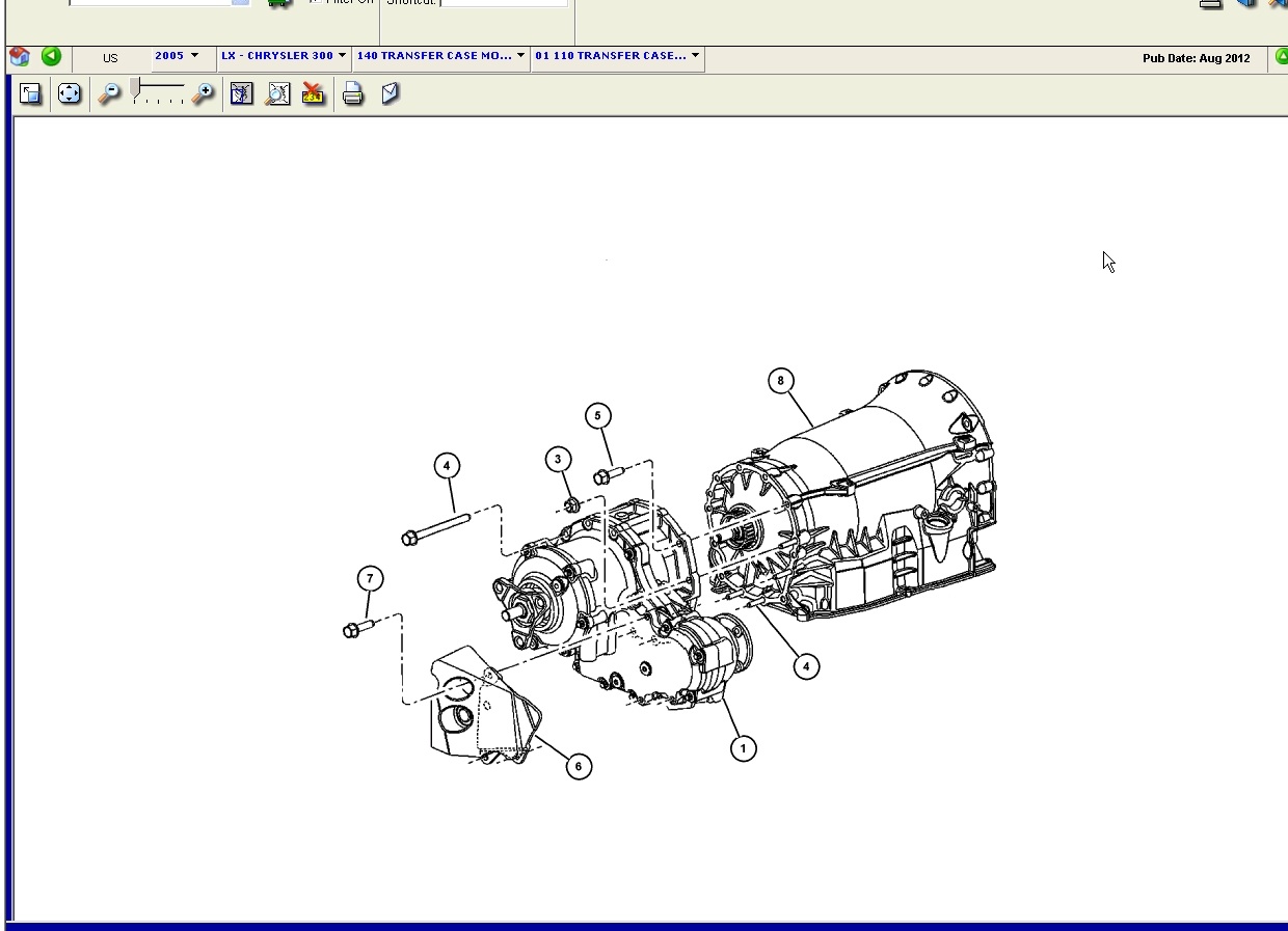

Сообщения: 49978
Re: Вопрос по 300с
Сообщение Dima » 23 май 2013, 12:40
Вот так выглядит раздатка на 300С
Сообщения: 49978
Re: Вопрос по 300с
Сообщение Dima » 23 май 2013, 12:45
Масло в раздатку льется только Mopar вот номера
масло в раздатку на 2006 год 5170055EA
масло в раздатку на 2009 год 68049954AA
По английски называется она TRANSFER CASE ( что дословно переводится на русский язык, как раздаточная коробка )
