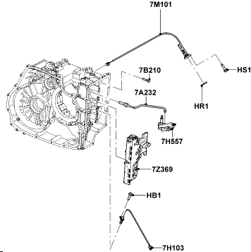

Исходя из общих тенденций в автопроме - его нет. Данные скорости передает АБС по своим датчикам.
Но у МКХ он есть. На выходном вале раздатки, внутри самой раздатки (фиг долезешь).

Коль, а картинка есть? Повесь если не сложно.
Re: Датчик скорости Lincoln MKX 2008 г.
Добавлено: 02 дек 2013, 21:33
Ну вот так как-то:
Деталька сверху 7М101
Полный код 8A8Z7M101A
