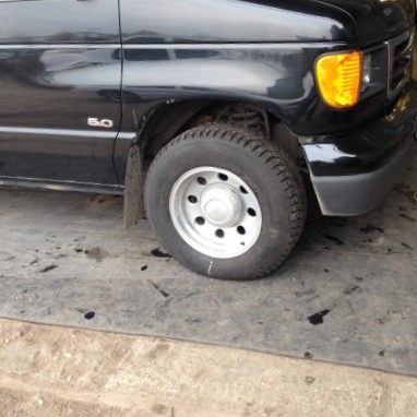

А я бы захромировал бы центральные колпачки на диски

можно - материал какой? выглядят как хромированные -
Сообщения: 49944
Re: хромирование автопластика
Сообщение Dima » 27 авг 2016, 08:45
Пластик, покрашенный краской.

почему и диски сразу не захромировать?
Сообщения: 49944
Сообщение Dima » 27 авг 2016, 18:38
Пластик заводской.
Какой он ещё может быть? :facepalm:
Диски хромировать не хочу, потому что это полированный алюминий.
