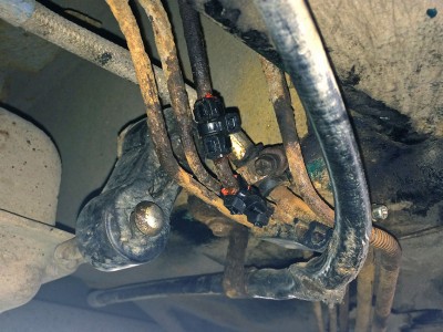

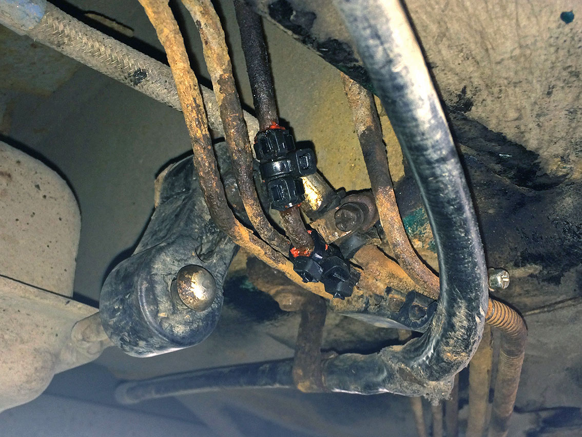

Прошёл слух, что АмАвто делает новые магистрали (гнёт из медных трубок).
Лёхе дозвониться не могу, штобы всё разузнать более предметно.
Дима, магистрали делаете? Шо почём и скока по времени?:)))
Сильно нннада. В подающей и обратке по многу дырок образовалось.
Давеча наложил аж 3 новых латки (резина + хомуты). Пока бензус перестал течь, но надолго ли этих латок хватит?
Хотя первая, которую наложил пару лет назад, до сих пор держится.:)))

Проблема в гнутье. Я не знаю как гнуть эти трубки.
Подробные инструкции с картинками, как делать магистрали, развальцовывать, делать новые фитинги (или использовать старые) - я всё это нашёл.
А вот технологию гнутья не нашёл.
EAGLE VISION 3,5L - '93
