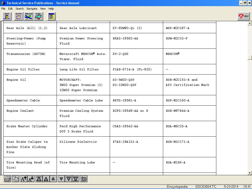

Марководы,
У кого owner manual в близкой доступности, посмотрите плиз фордовские допуски для моторного масла.

Miha
Сообщения: 2461
Re: моторное масло
Сообщение Miha » 23 май 2014, 16:35
5w30 это понятно
на сколько я помню был цифробуквенный номер допуска вот его бы
должен быть типа такого: Ford WSS-M2C917-A

Себе буду заливать CASTROL MAGNATEC 5W-30 A5 с допуском Ford WSS-M2C913-D
Немного смущает, что этот допуск общий для европейских фордов и общий для бензиновых и дизельных двс.
