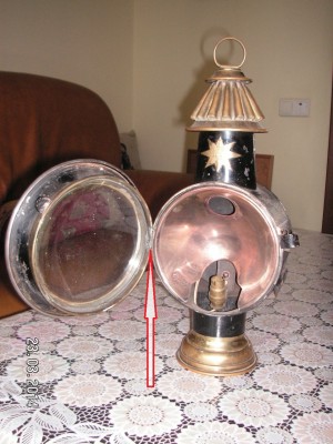

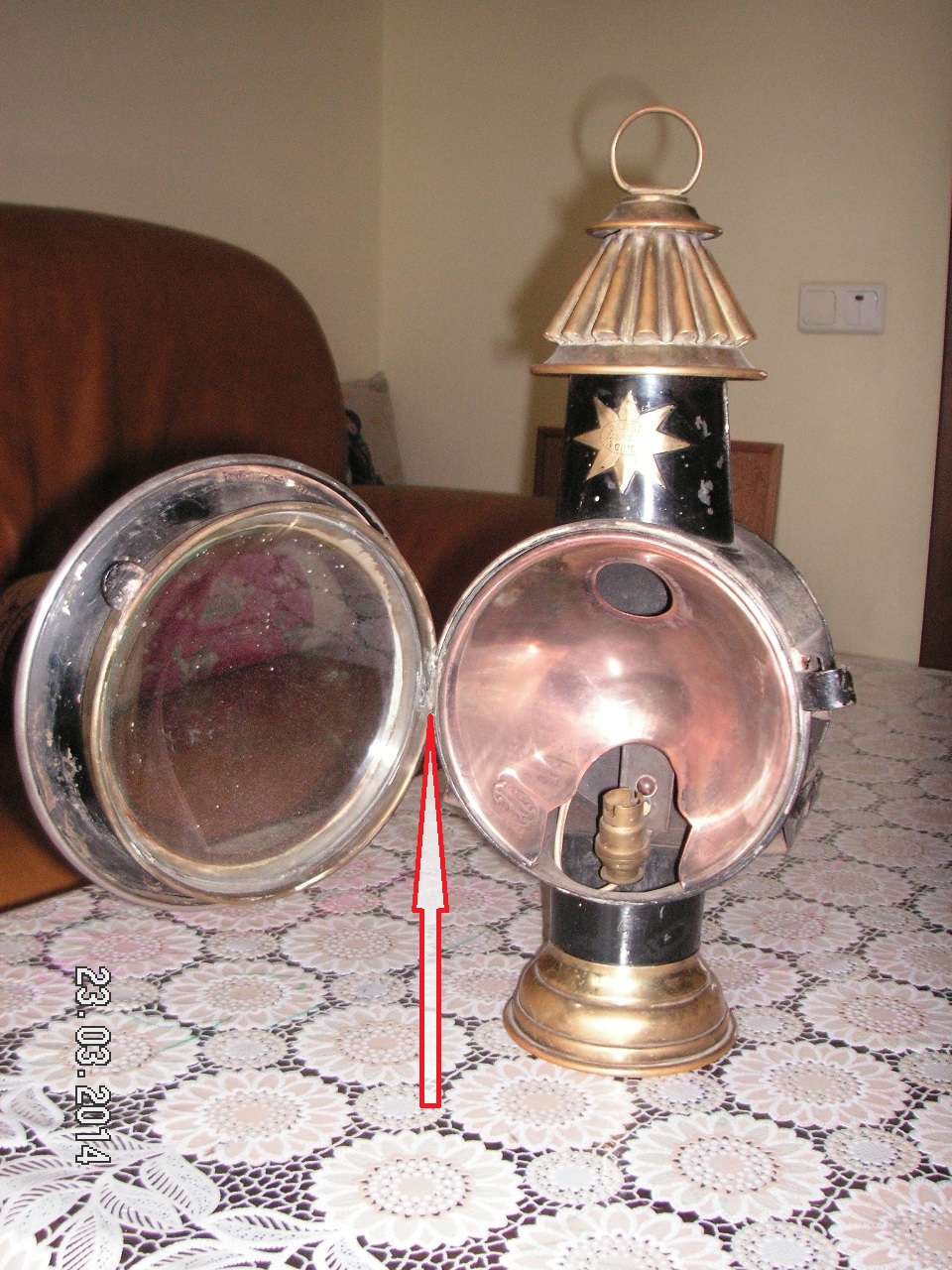

Кто силен в пайке, припоях и кислотах? Я к сожалению не умею. Надо припаять створку фонаря к корпусу. А то я собрался торшерчик корешу подогнать, на старинном фотоштативе, корпус уже покрашен и даже стекло выпуклое нашлось, а вот крышка пока живет отдельно.

Я сути по фото уловить не могу. Эта крышка (та, что слева откинута), навсегда должна быть припаяна к корпусу? Или там петля и нужно припаять одну часть петли к крышке, другую к корпусу?
Ты просто как-то туманно написал - "припаять створку"...
Если там медь - то берешь паяльник по-мощнее, обыкновенную кислоту паяльную (в любом радио-магазине) олово. И погнали. Но лучше электросваркой автоматом пару заклепок.
А если крышка намертво навсегда встанет к корпусу - то поксиполом по месту контакта по окружности. Я хз... Что только на него не крепил, еще ничего ни разу не отпало.

Я так понял что петлю створки припаять нужно,но не силён в припоях :(

Надо припаять петлю к створке/дверке, той, что со стеклом. Именно припаять, а не приклеить, т.к. никакой клей точно не будет держать. Или надо будет килограмм положить, что сильно испортит вид.

Макс писал(а):Надо припаять петлю к створке/дверке, той, что со стеклом. Именно припаять, а не приклеить, т.к. никакой клей точно не будет держать. Или надо будет килограмм положить, что сильно испортит вид.
Нужен газовый паяльник без насадки, тугоплавкий припой для меди и флюс ТТ http://www.chipdip.ru/product0/428927844/, лучше не встречал, индикаторный, красный цвет должен пропасть после прогревания, если не пропал жаришь еще, иначе разъест металл.
А вообще вот по флюсам бумажка http://lib.chipdip.ru/876/DOC000876118.pdf
По припоям http://lib.chipdip.ru/270/DOC000270164.pdf
