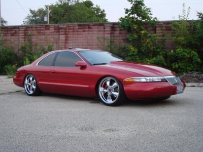

Долго думал создавать тему или нет. Все таки решил выставить всем на обозрение мой процесс восстановления. Итак главное делаю я все сам. Спешки тоже здесь нет! Так же скажу сразу все ЛКМ будут использоваться серии PPG. Остановился на красном цвете, и заказывать буду вайперовский цвет PPG сборки из за океана. Вообщем будет выглядить так
Капот точно такой же горбатый уже делают мои друзья и известные на всю Россию братья (чёрная акула). Прошу сильно по этому поводу не разводить дискуссию так как на вкус и цвет. Мне просто нравиться, я хочу.
