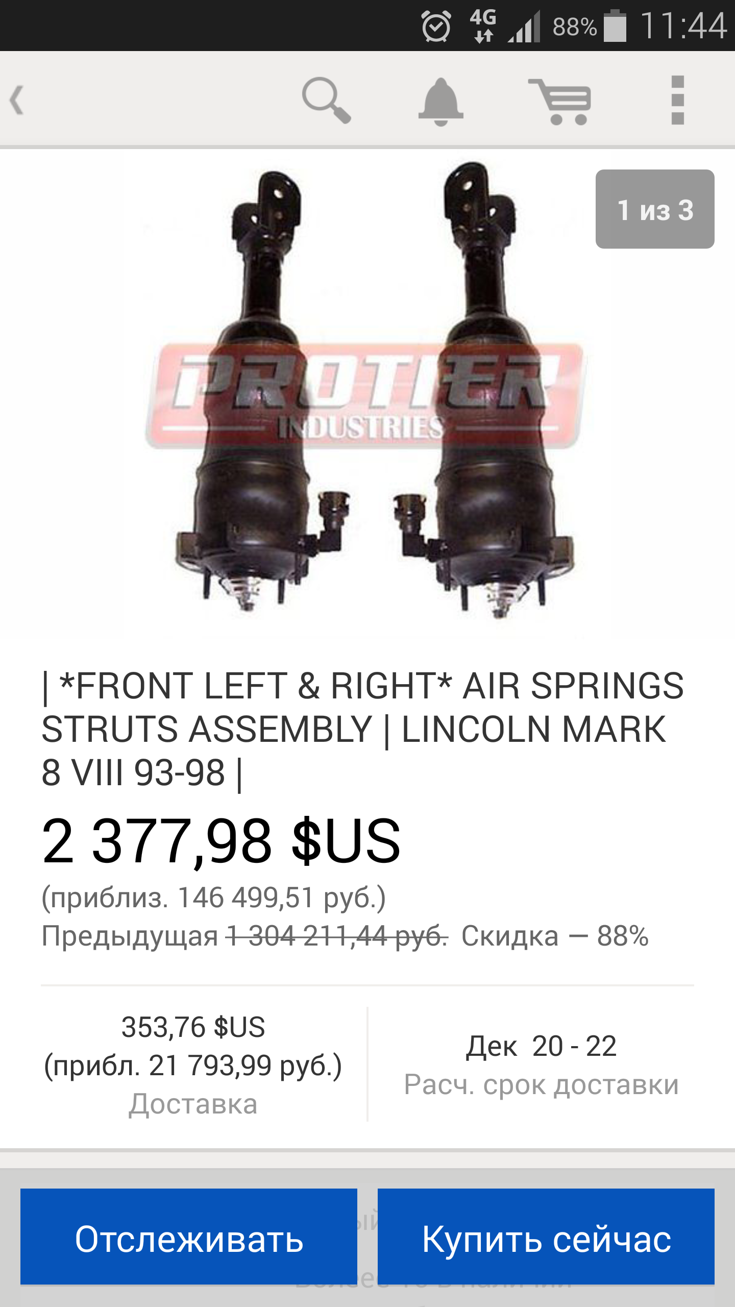

Сообщение GoaD » 18 дек 2014, 11:48
Ebay совсем с дуба рухнул, что это за цены
