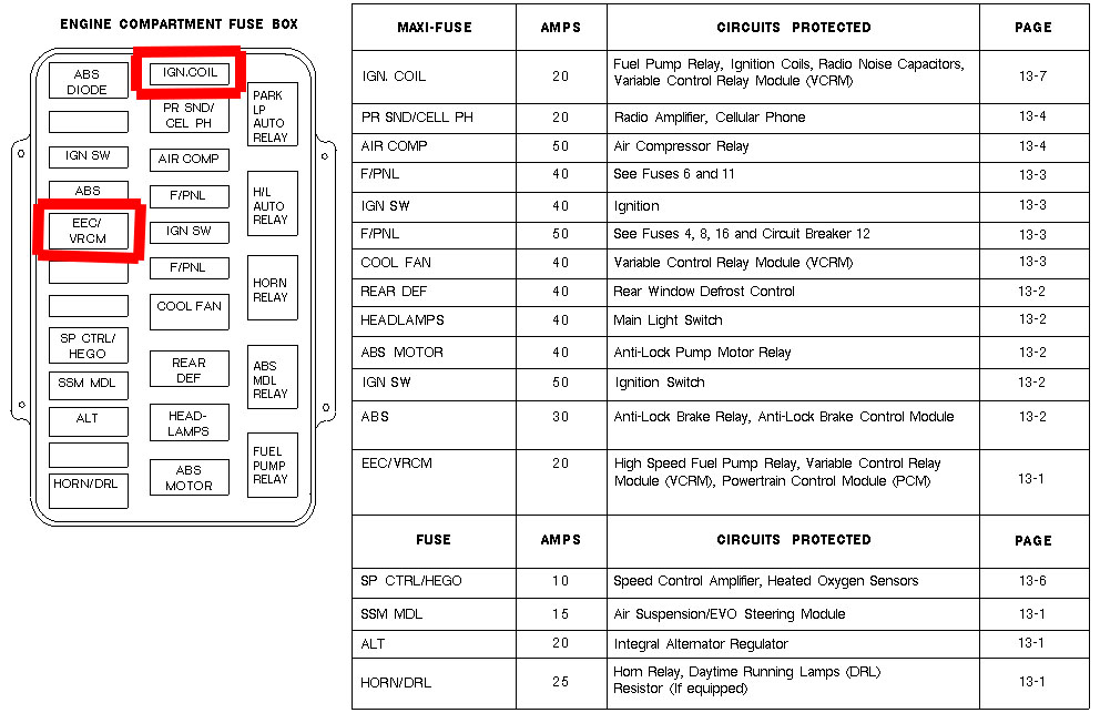

Всем привет, продолжаем очередную серию идиотизмов любимого авто. Сегодня наш город посетили небывалые морозы (-26) и, утром приехав на работу на авто, мыслил о том, что поеду на тёплом авто домой, но не тут то было. В 2 часа дня смотрю спустила морда, думаю дай накачаю, завожу, а оно не гу гу. Пробовал несколько раз, результата нет, с каждым разом крутит все хуже. Пошёл взял акб, результата нет, пошёл взял эфир, снял корпус фильтра, брызгаю в дроссель результата нет. Брат говорит залило свечи, пошёл выкрутил все сухие. После чего мы пришли к выводу, что закончился бензонасос, а может и рэле, а может и предохранитель, хз в общем. Вопрос куда копать? Я конечно не исключаю того варианта, что когда потеплеет, она отмёрзнет и заведётся, но на всякий случаю курю все варианты. Начнём с элементарного, какой пред идёт на насос, если вообще он есть? Если это рэле, как его отличить от насоса? Насос дело не хитрое заменить, скинул бак и вуаля, а если не поможет? Всем спасибо.
З.Ы. само собой авто марк 8 1993 год.
Re: Зимний привет от марковки или виски-танго-фокстрот ???
Сообщение Николай Пименов » 08 янв 2015, 20:11
Наличие топлива под давлением в рампе (без проверки численного значения давления, качественная оценка вместо количественной) - один короткий тычок шилом в клапан. Струйка или ничего - два варианта.
Проверить инерционный ключ в багажнике - красная кнопка должна быть нажата, для проверки - вытянуть и нажать ещё раз.

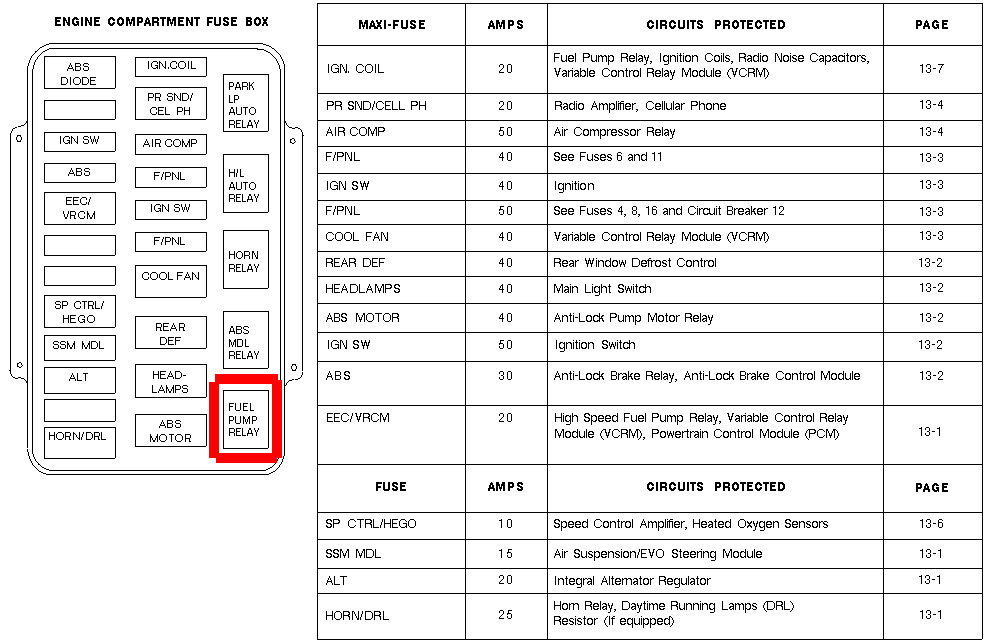

Реле бензонасоса - (см. картинку), для проверки просто вынимаем реле и ставим перемычку из провода вместо него (вторая картинка).

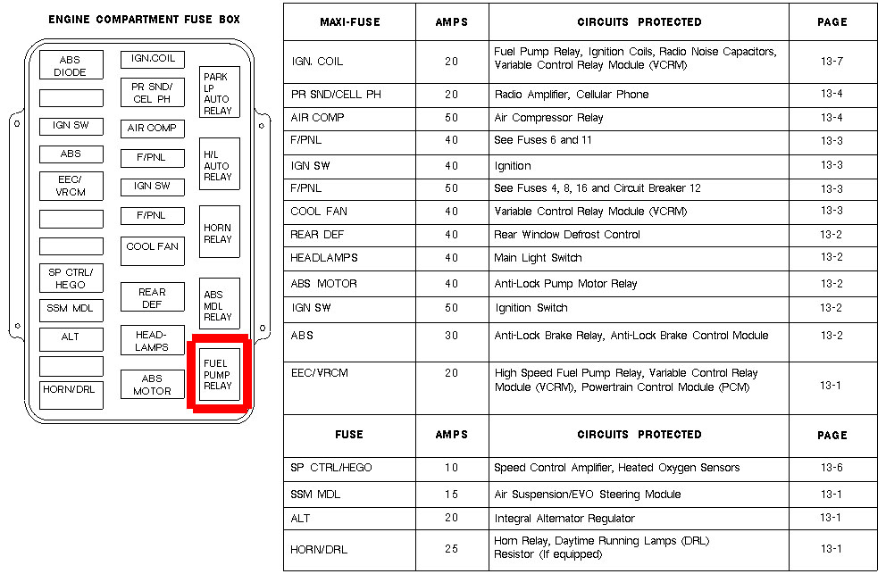

ПредЫ бензонасоса проверить первыми, до всех плясок (картинка 3).
Бензонасос обычно не от мороза дохнет, а от перегрева. Так что замерз не насос, а что-то по пути.
