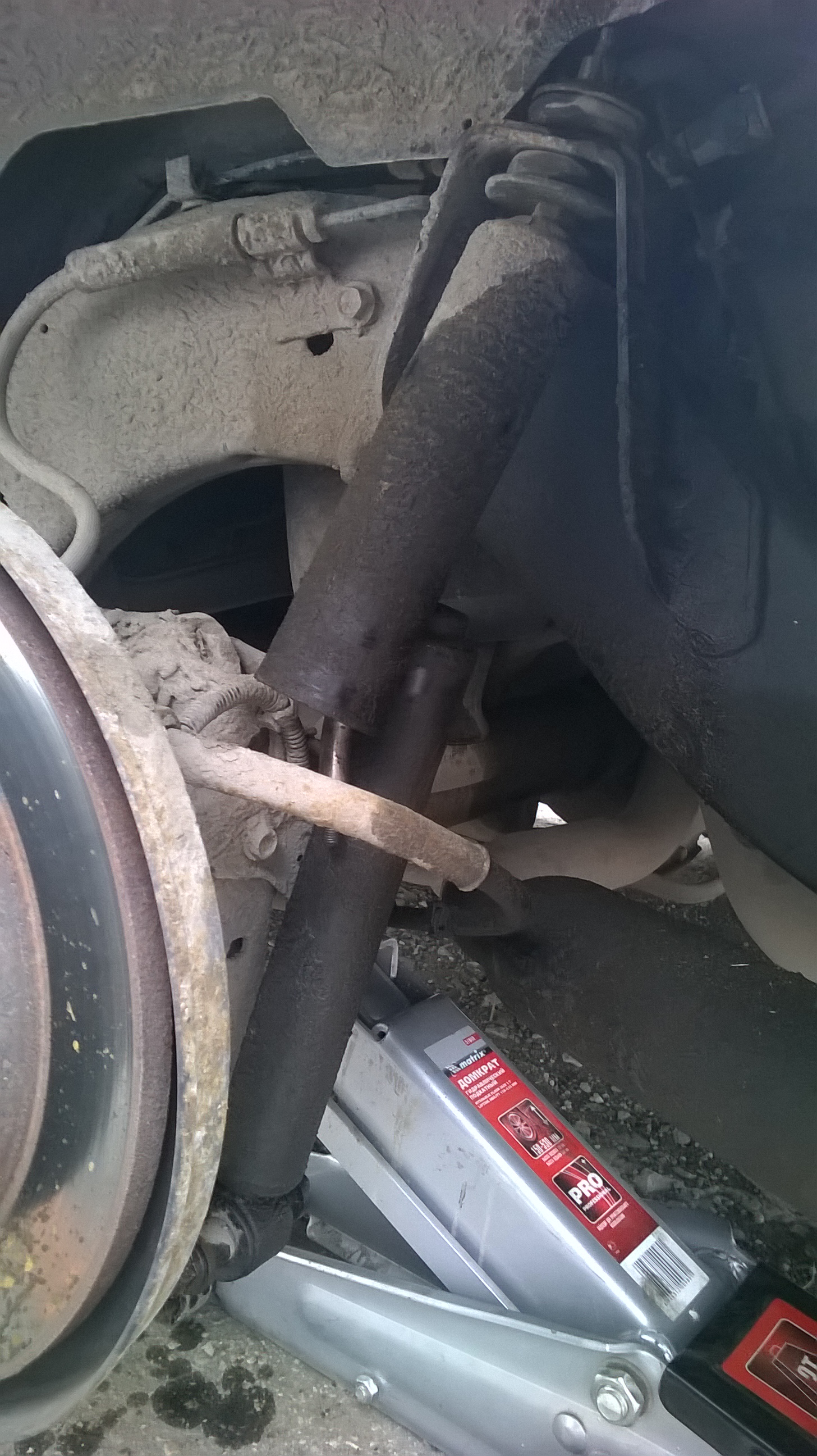

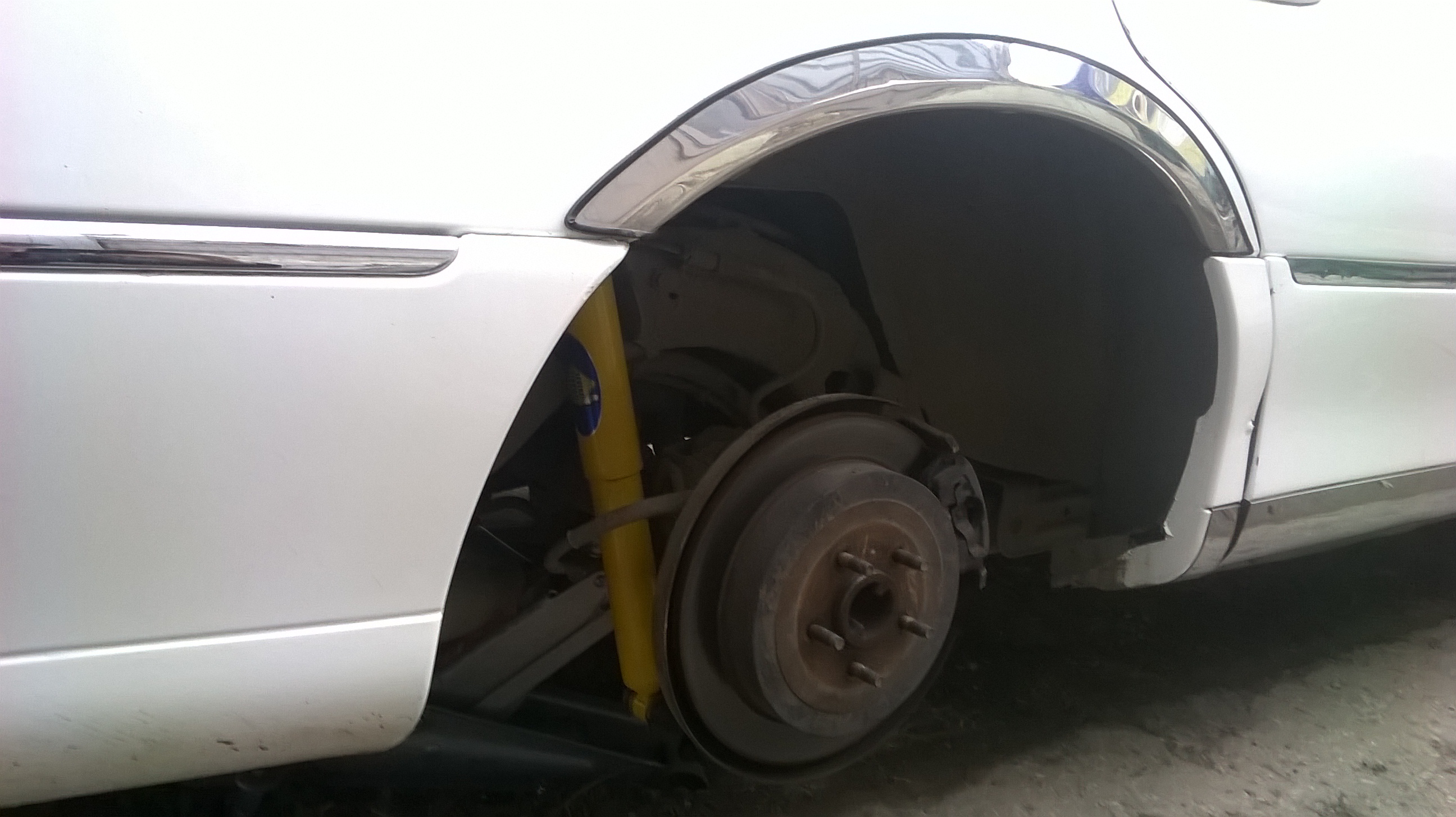

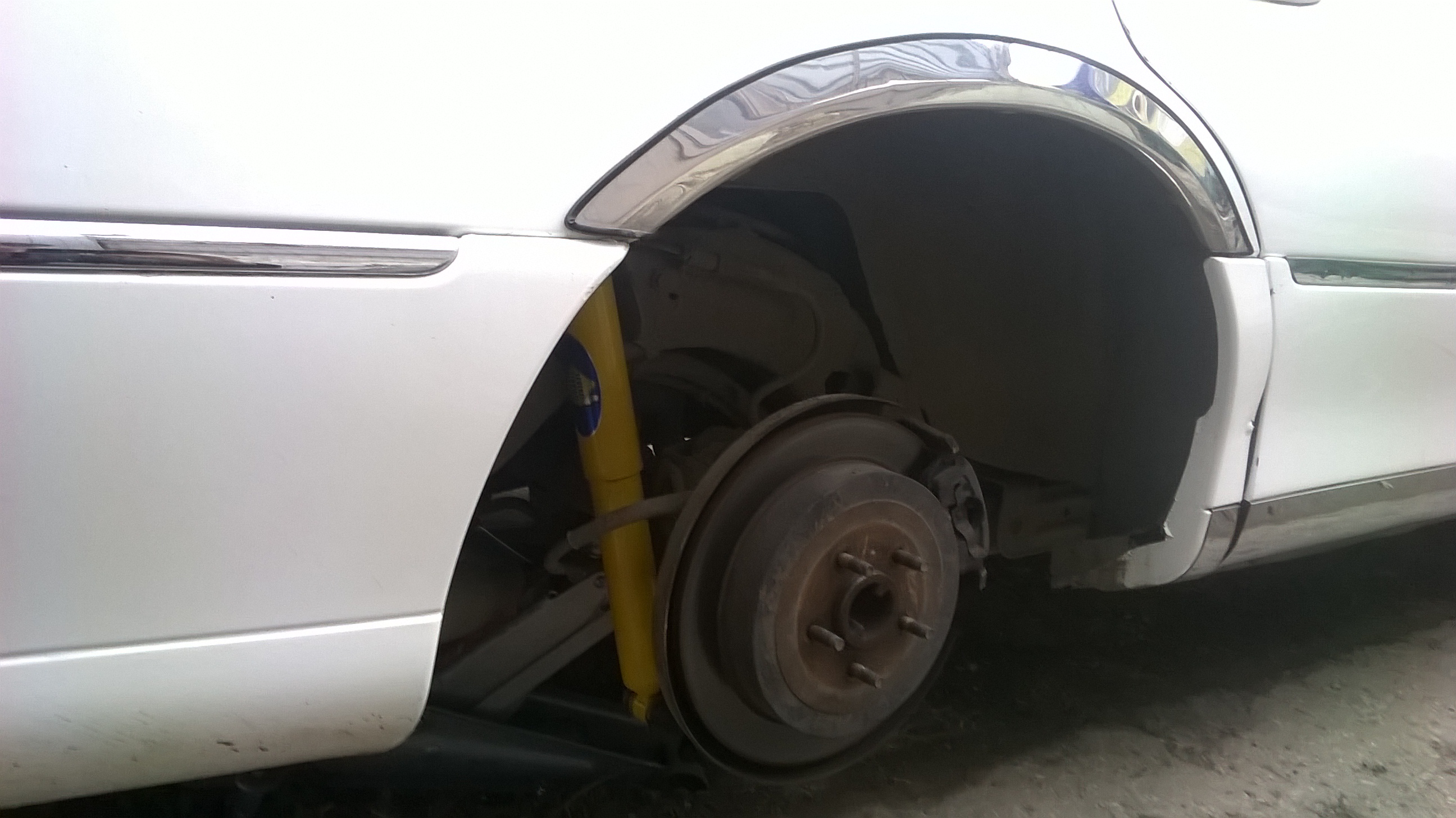

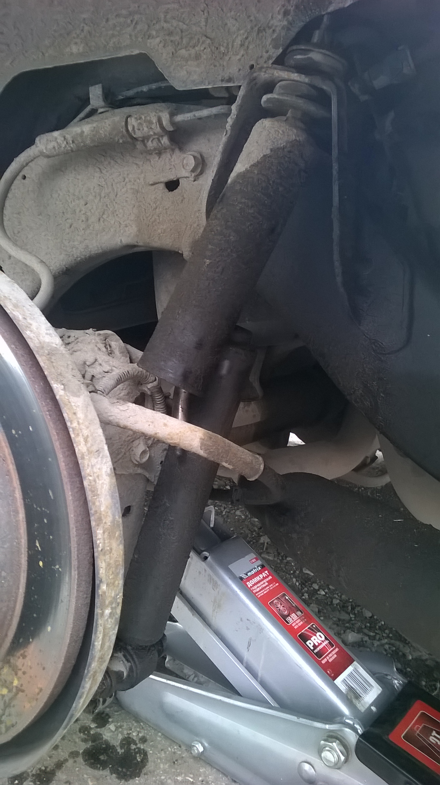

Всё забываю выложить фото. Собственно говорят как было. И как стало. Пока жёлтые МОНРО работают исправно))
Сообщения: 49683
Re: Амортизатор ЛТК 2003гв
Сообщение Dima » 24 авг 2015, 19:57
Были то совсем вытекшие.

Сообщение simpson8531 » 11 ноя 2015, 21:47
Dima писал(а):Были то совсем вытекшие.
Думаешь, по тому и вырвало, что уже пустые были?
Сообщения: 49683
Сообщение Dima » 11 ноя 2015, 23:45
Конечно.
