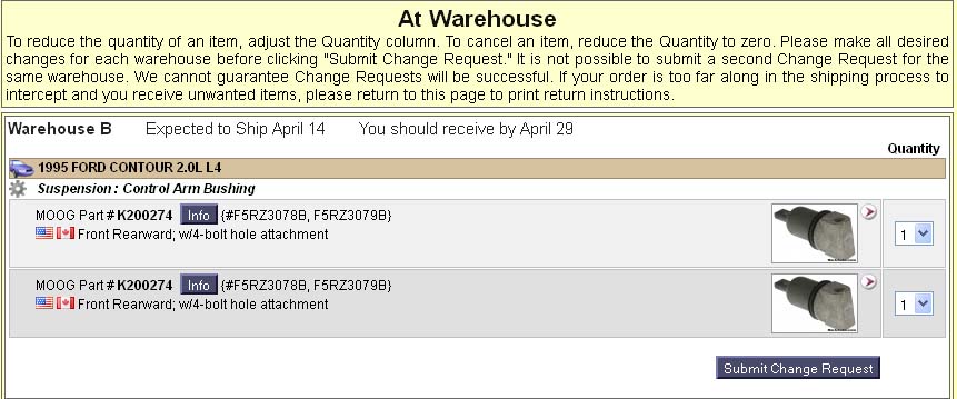

Что-то не понял...
Пришло в ответ на моё уточнение про доплату ещё письмо:
We will be able to just adjust the existing authorization on your card for the extra amount. We were actually able to make the change with only a balance of $15.58 due. Therefor, your final charge will be $152.45 USD. We are now working on your order and will email you with tracking information as soon as the order ships.
В списке заказов на РокАвто заказ уже стоит 152,45, но суть не в этом. Два сайлента они уже "шипнули" (трек дали), а по поводу двух других такая вот фигня:
То есть они ждут изменения состава заказа...
