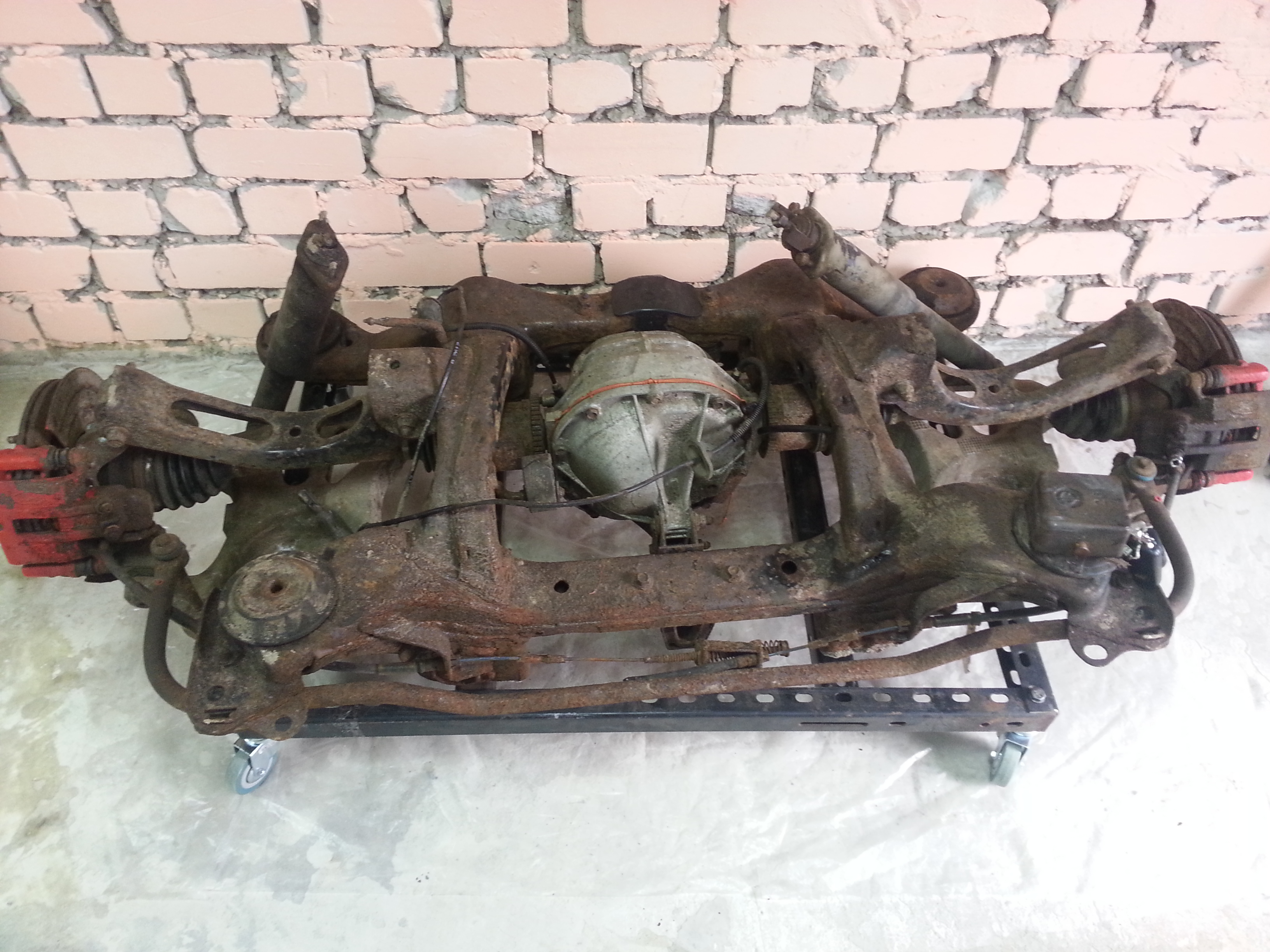

Всем доброго дня.
Скинул не без проблем задний подрамник, теперь стою на пороге тотальной переборки задней подвески с приведением самого подрамника к нормальному виду.
Может кто занимался данной процедурой, подскажет какие есть подводные камни, может список у кого есть всех сайлентов и т.д.
P.S. подушки подрамника под замену, буду делать из полиуретана, если не найду место где можно будет сделать отливку из резины и металлического основания. Так вот сам вопрос, из какой марки полиуретана делать подушки, что то я запутался, есть какие идеи?

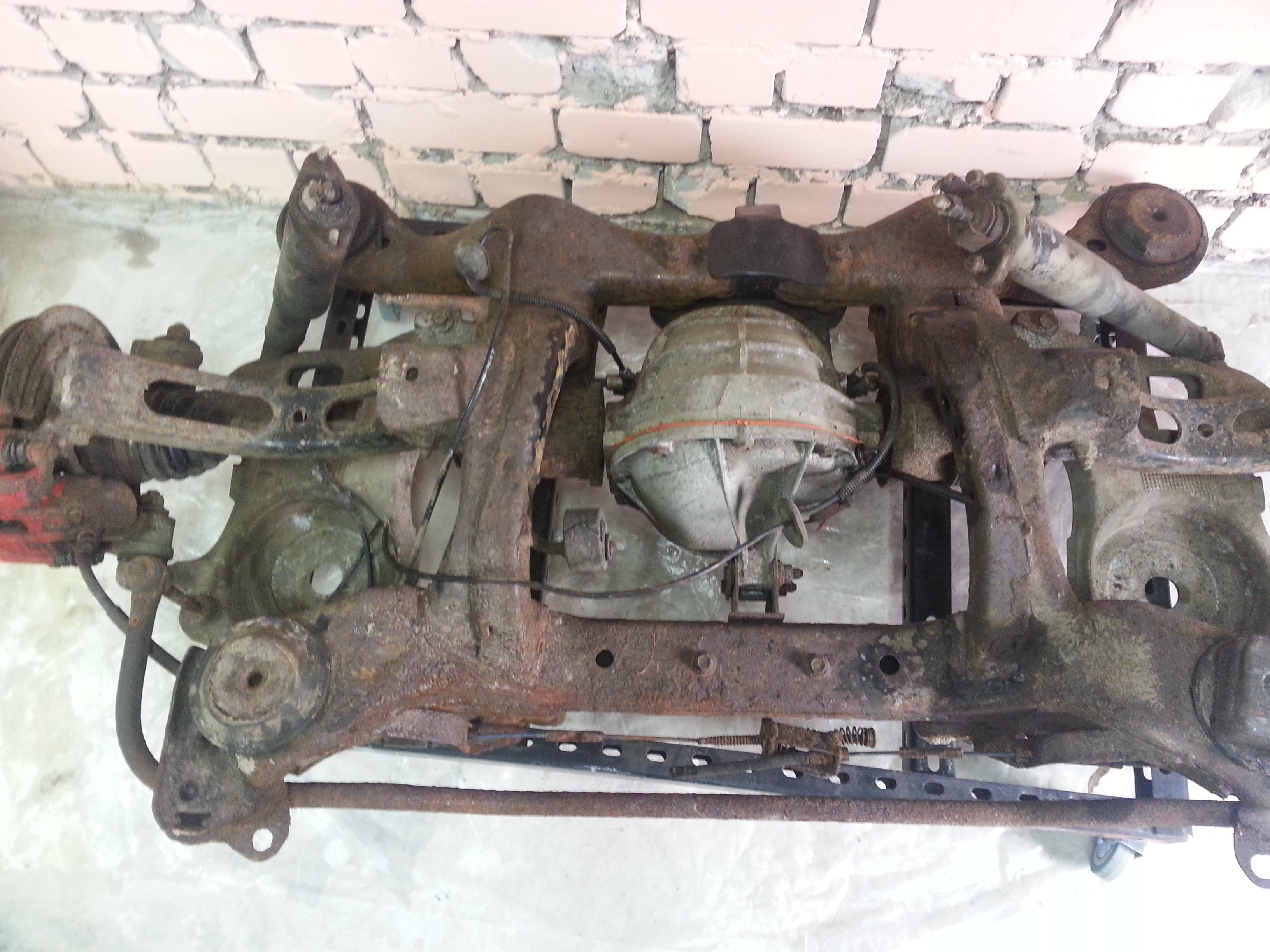

Да... подрамник у тебя вкусный... мой примерно таким же и был. Повезло что открутился.
Я у своего "тарелки" подушек срезал, т.к. болты закисли прямо в подушках. Долго искал где намутить новые подушки, но, увы, поймать их почти не реально.
Пошел к токарю, который закисшие болты мне и высверлил. Пришлось старые подушки обратно ставить. Если найдешь, где такое могут отлить новое - отпишись, тоже бы затарился на будущее.

loddld писал(а):Да... подрамник у тебя вкусный... мой примерно таким же и был. Повезло что открутился.
Свои тоже все 4 срезал((( При попытке открутить, от головки болтов ничего не оставалось.
Так что в любом случае делать новые, без вариантов.

так отлей сам, в чем проблема? на ебее китов под отливку хватает, как и чего мешать - информации море

игрок писал(а):так отлей сам, в чем проблема? на ебее китов под отливку хватает, как и чего мешать - информации море
Новость для меня, а можно немного подробнее, и ссылку на комплект отливки если не затруднит.

ReoFlex 60 - глянь на ютубе ролики
потом уже на ебей лезь

игрок писал(а):ReoFlex 60 - глянь на ютубе ролики
Интересный компаунд, возьму на заметку. Но все же больше склоняюсь к вулканизации сырой резины в форме.
Только нужно будет сделать матрицу по форме опоры, и будем экспериментировать.
