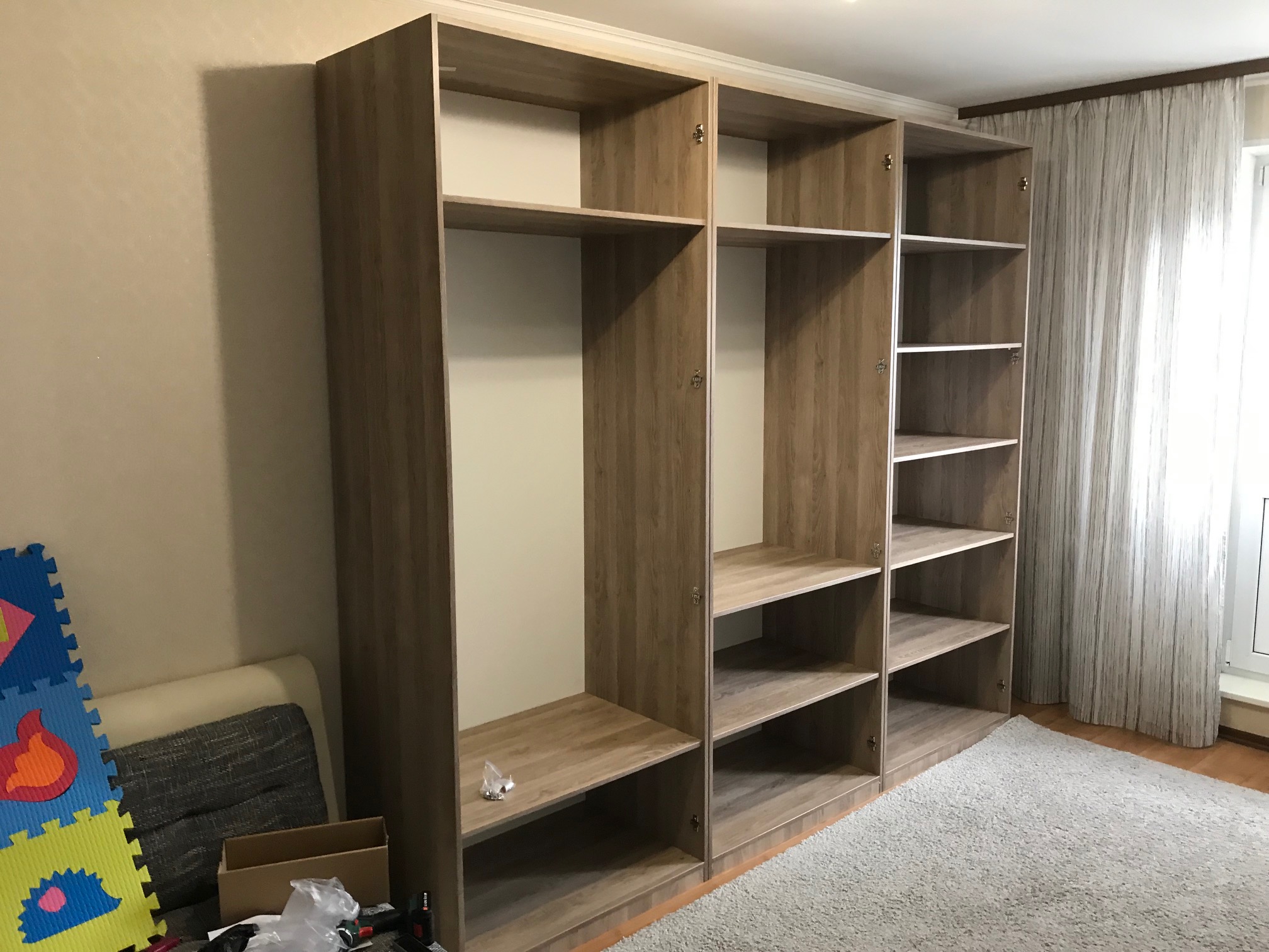

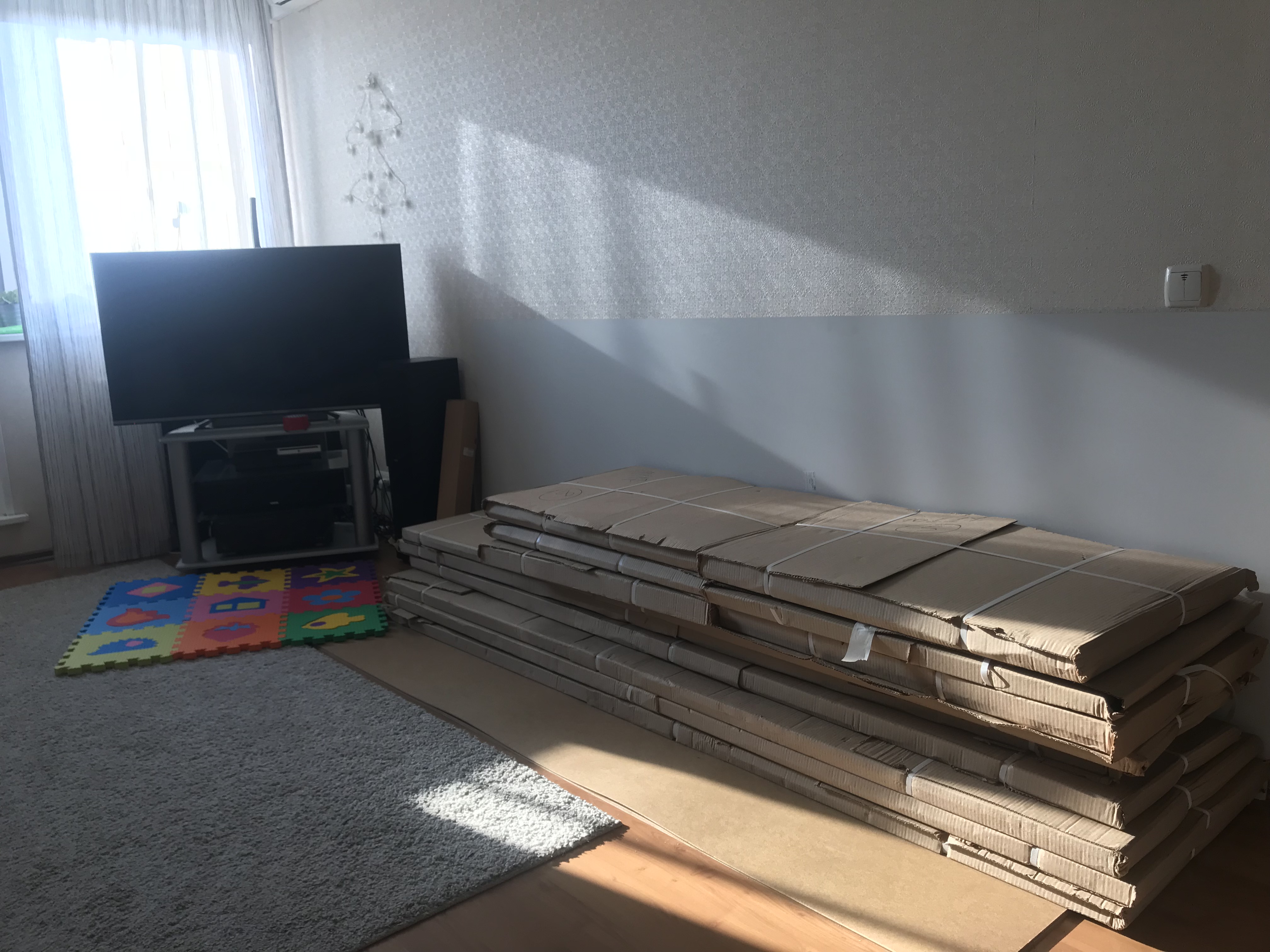

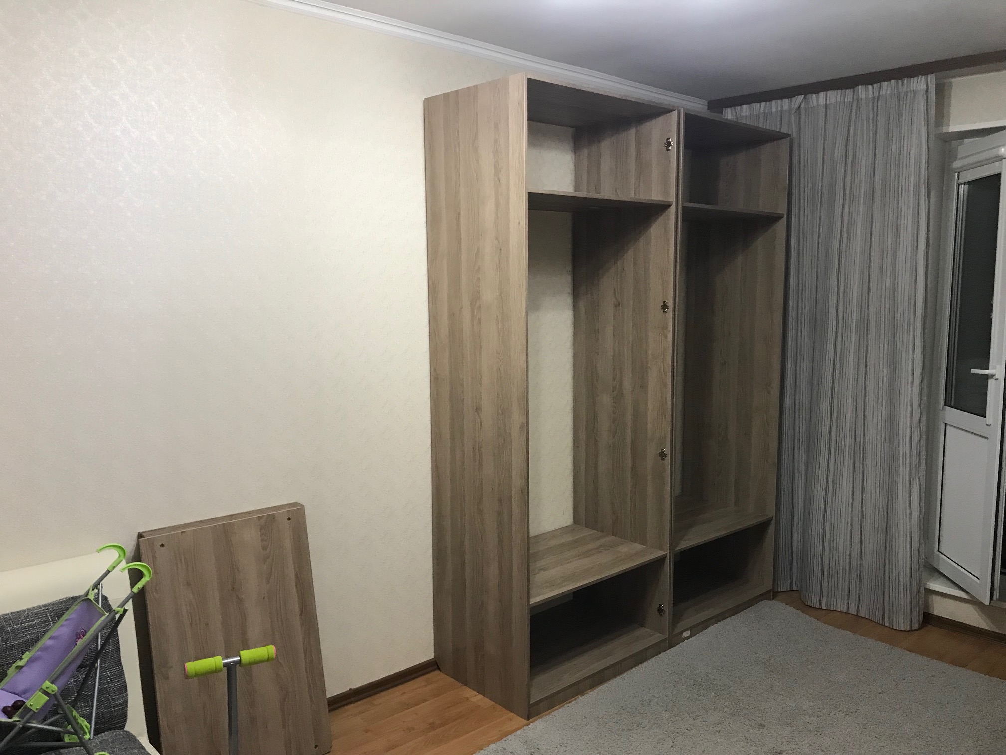

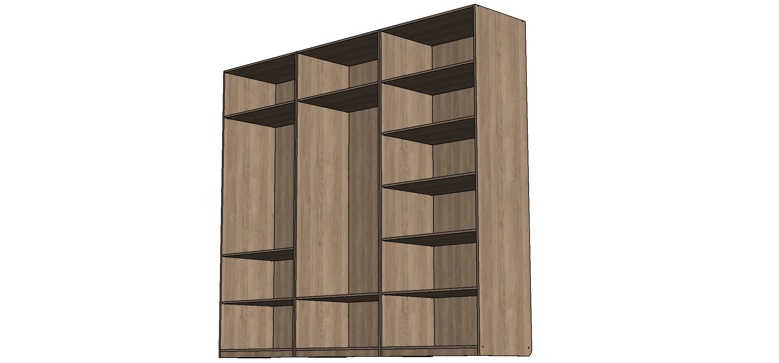

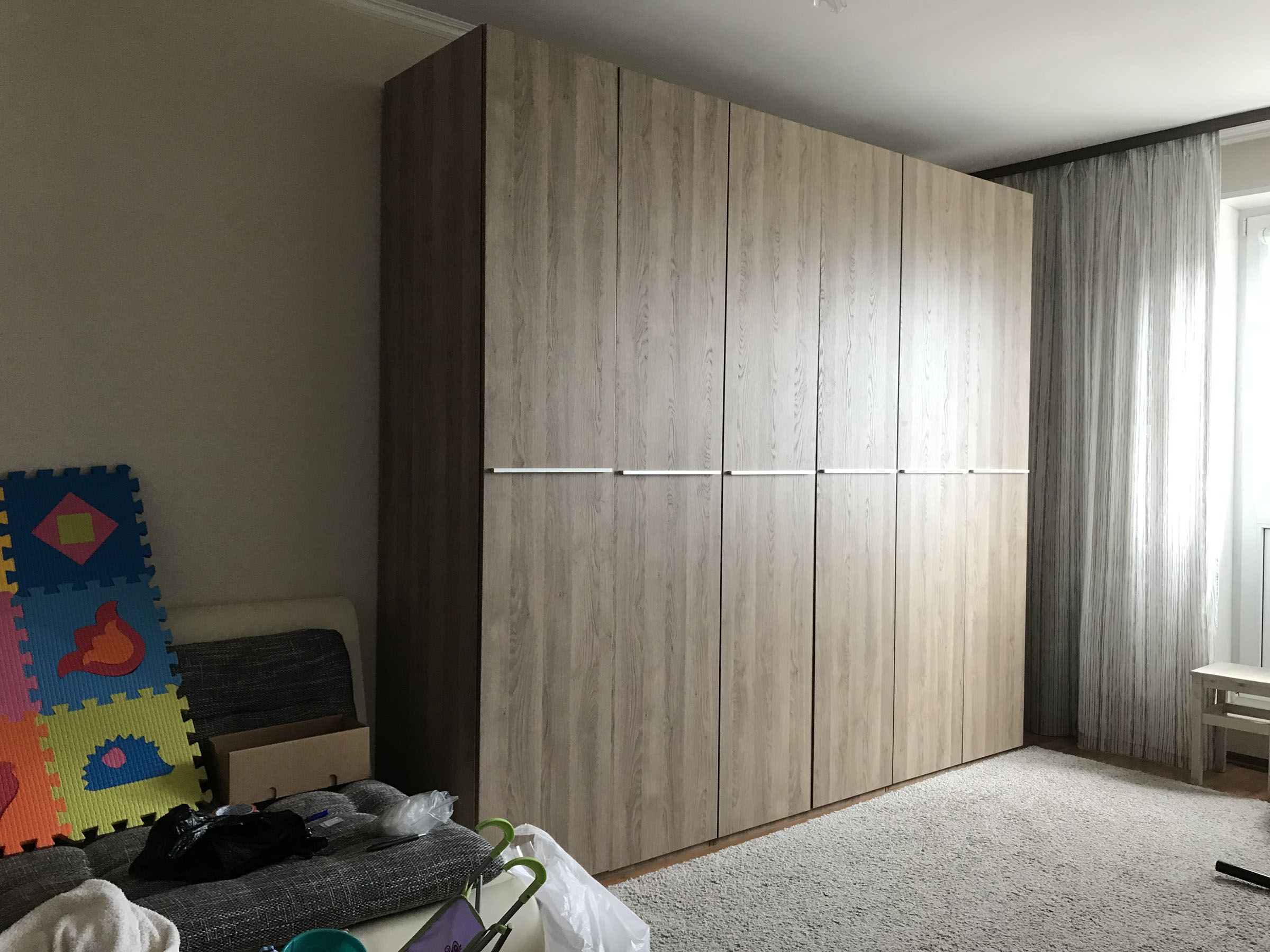

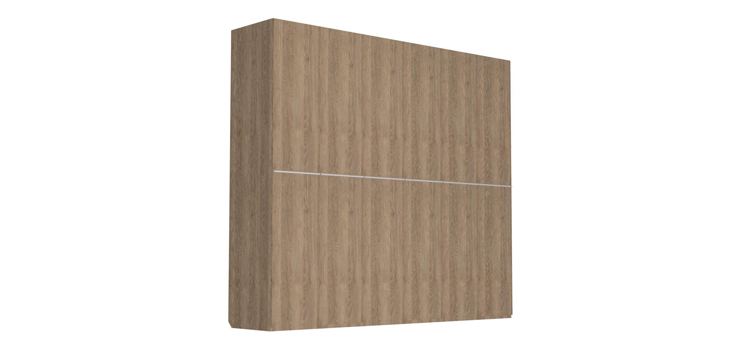

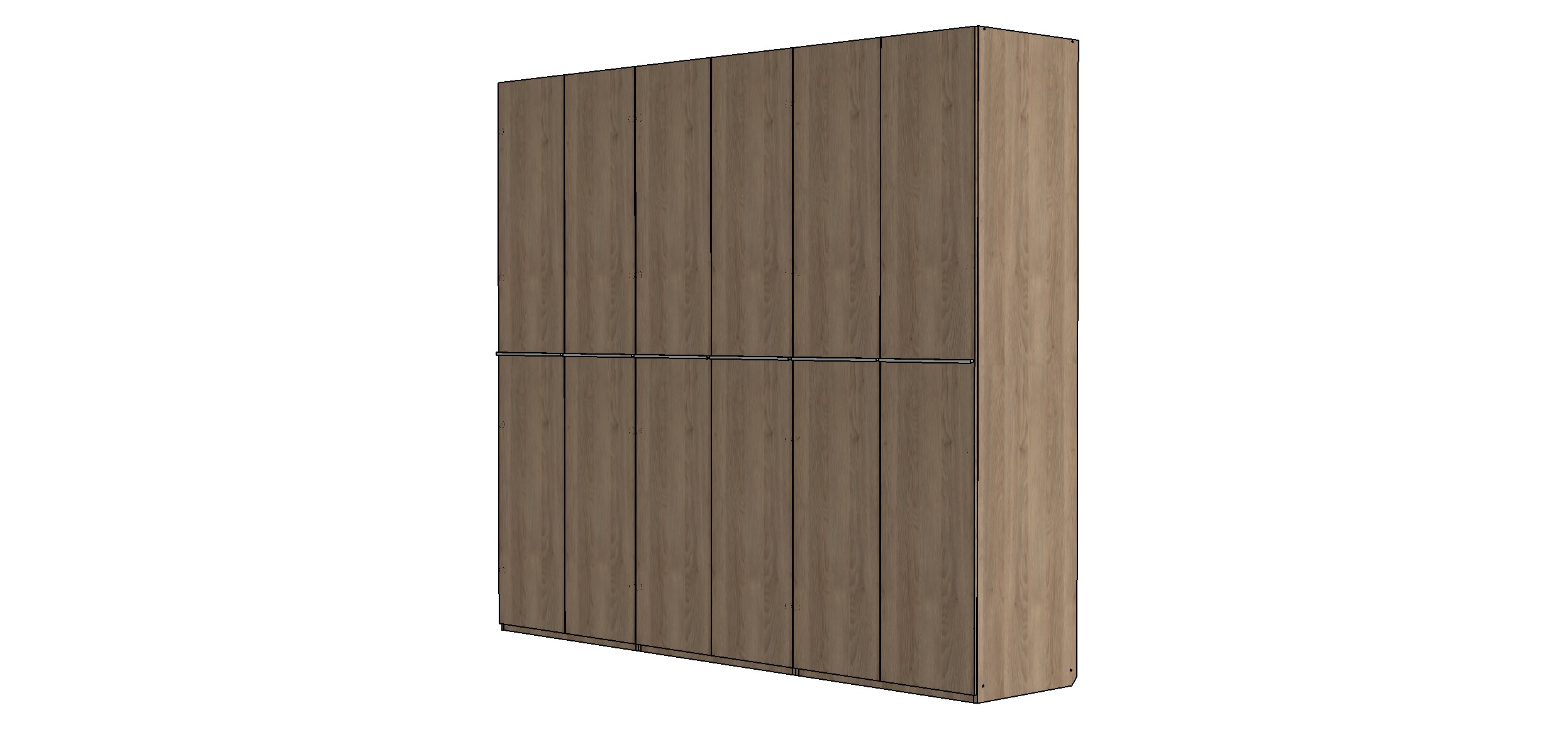

Решил я с целью экономии средств, а так же ради новых и интересных приключений на свою задницу спроектировать и реализовать идею шкафа из распила. Идея не казалась чем-то запредельно нерешаемым и, забегая вперед, могу сказать, что так оно и вышло. Сложностей не возникло. Началось все с того, что пришлось освоить программный продукт Базис Мебельщик. На самом деле программа проста до безобразия. Уроки есть на тытубе. Все пошагово и весьма бодро расписано-рассказано. На проектирование ушло три дня. Это с учетом того, что дважды пришлось начинать проектировать с нуля ибо допускал критические ошибки в самом начале проектирования.

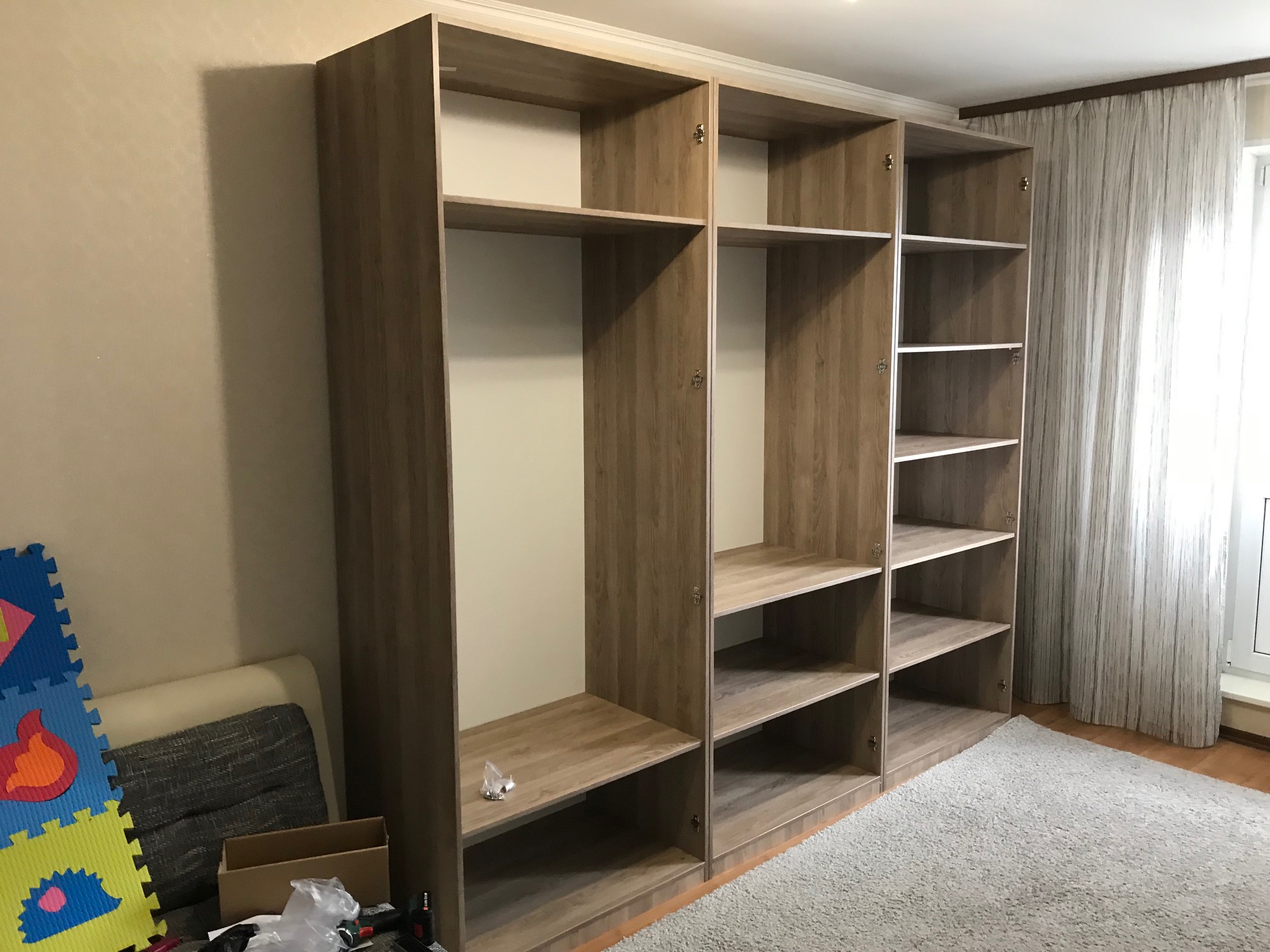

Поскольку это был мой первый опыт и рисковать я не желал - пошел в соседний офис, где окопался один из дистрибьютеров Blum. Blum, что характерно, делает весьма неплохую фурнитуру для мебели. Они мне рассказали что к чему, на что стоит обратить внимание. И даже показали как оно может выглядеть. Параллельно отправил проект на просчет в десяток контор по распилу ЛДСП. Тут меня ожидало первое разочарование. Оказалось, что все эти многочисленные конторы делятся на два типа: "нам плевать на клиента" и "нам не плевать на клиента, вот вам ценник, но он конский". :o Пригорюнился. Пошел обратно к блюмовцам. Спасите, говорю, помогите... Ну и собственно помогли. Взяли мой проект да и отправили конторе, с которой дружат уже очень давно. В итоге мне выставили вполне среднерыночный ценник. Не сказать, что дешевле не бывает. Но и не космос. Можно переходить к заказу)) Заказав распил с присадкой и кромкой тут же на месте заказал и фурнитуру. Ждать пришлось 10 дней. А дальше все просто. Поскольку шкап был спроектирован с присадкой сборка не затруднила. Собиралось все не хуже икеевских безобразий. Общее время сборки в одну пару рук приблизилось к 6 часам. Ну и вот итоги. Промежуточные и окончательные:
Приехал распил
Приехал распил
Начал сборку
Начал сборку
Унутре готово
Унутре готово
Финалочка
Финалочка
В сухом остатке:
Материал Egger H3326, дуб Гладстоун. Распил, присадка, кромка: 46К
Фурнитура Blum: 9,2 K
Размер 3-х шкафов 2700*2400*600, каждый 900*2400*600
Цоколь необходимо "утапливать" на 2-3мм относительно боковины (решено на этапе проектирования)
Фаска для плинтуса 50*50 в самый раз
Осталось дождатся отстоя пены. Связать шкафы мебельными стяжками. И уже после провести финальную регулировку. У меня всё.
