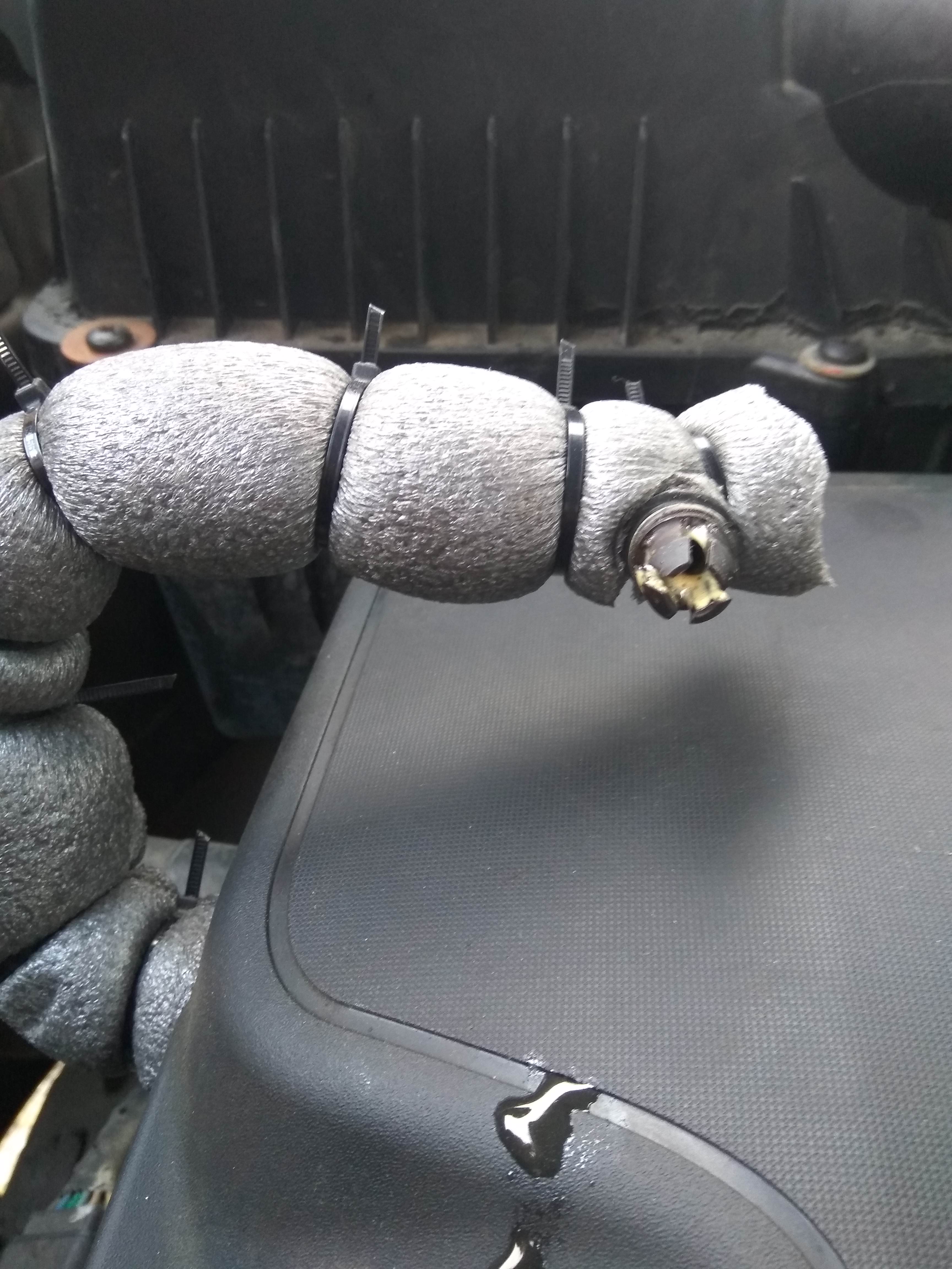

Это конечно приятно, быть обладателем дива дивного, но геморойно :))) Сейчас саму трубку утеплил по методу дизелей. (шубу надел). Я термостат менял (летом еще ) в Вите, может поставили с более низкой температурой, может оно???

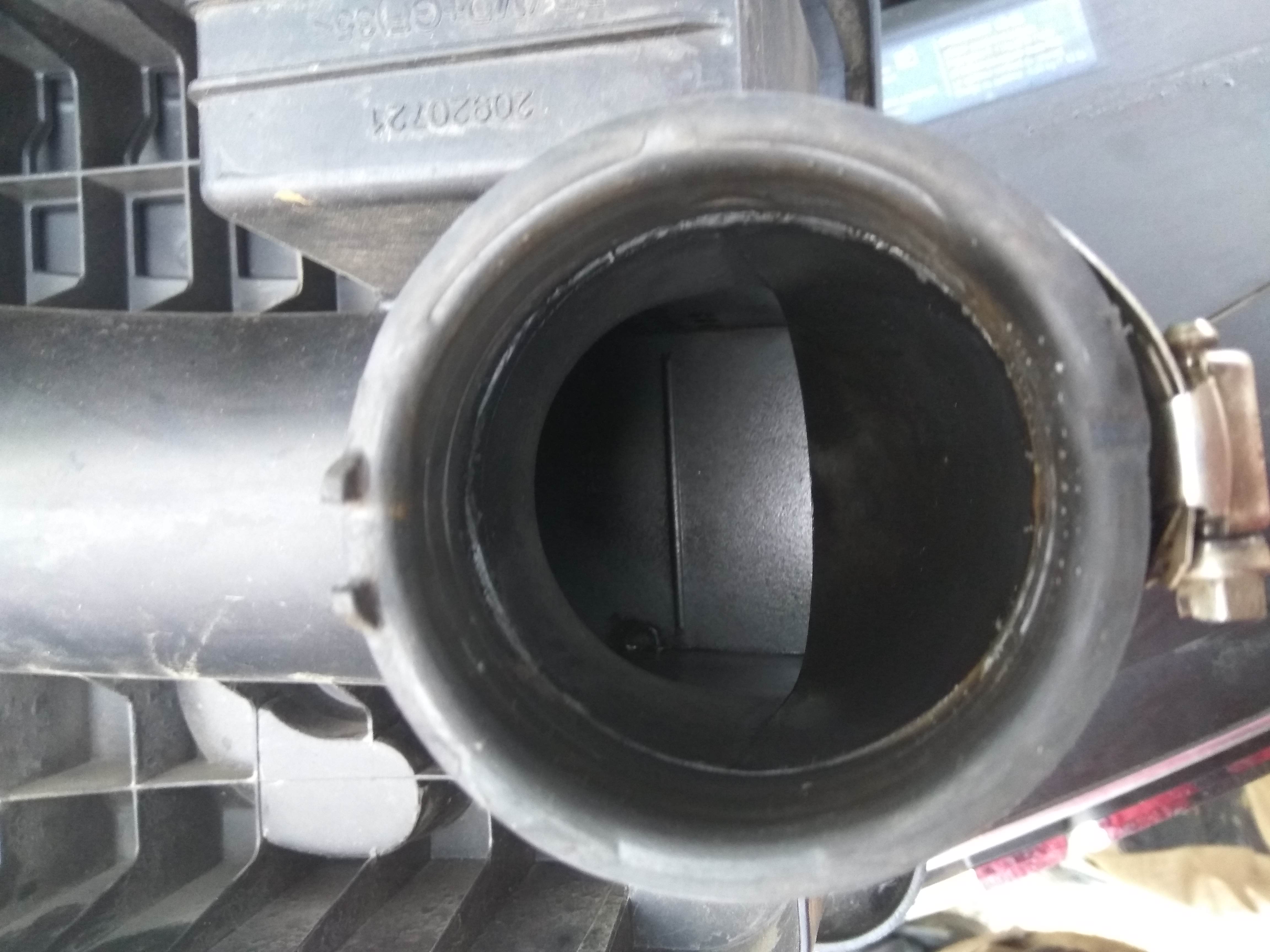

Re: Конденсат в резонаторе на двигателе, в который трубка вентиляции картерных газов входит.
Сообщение Kosmach » 21 ноя 2018, 10:26
Вот утренняя процедура.

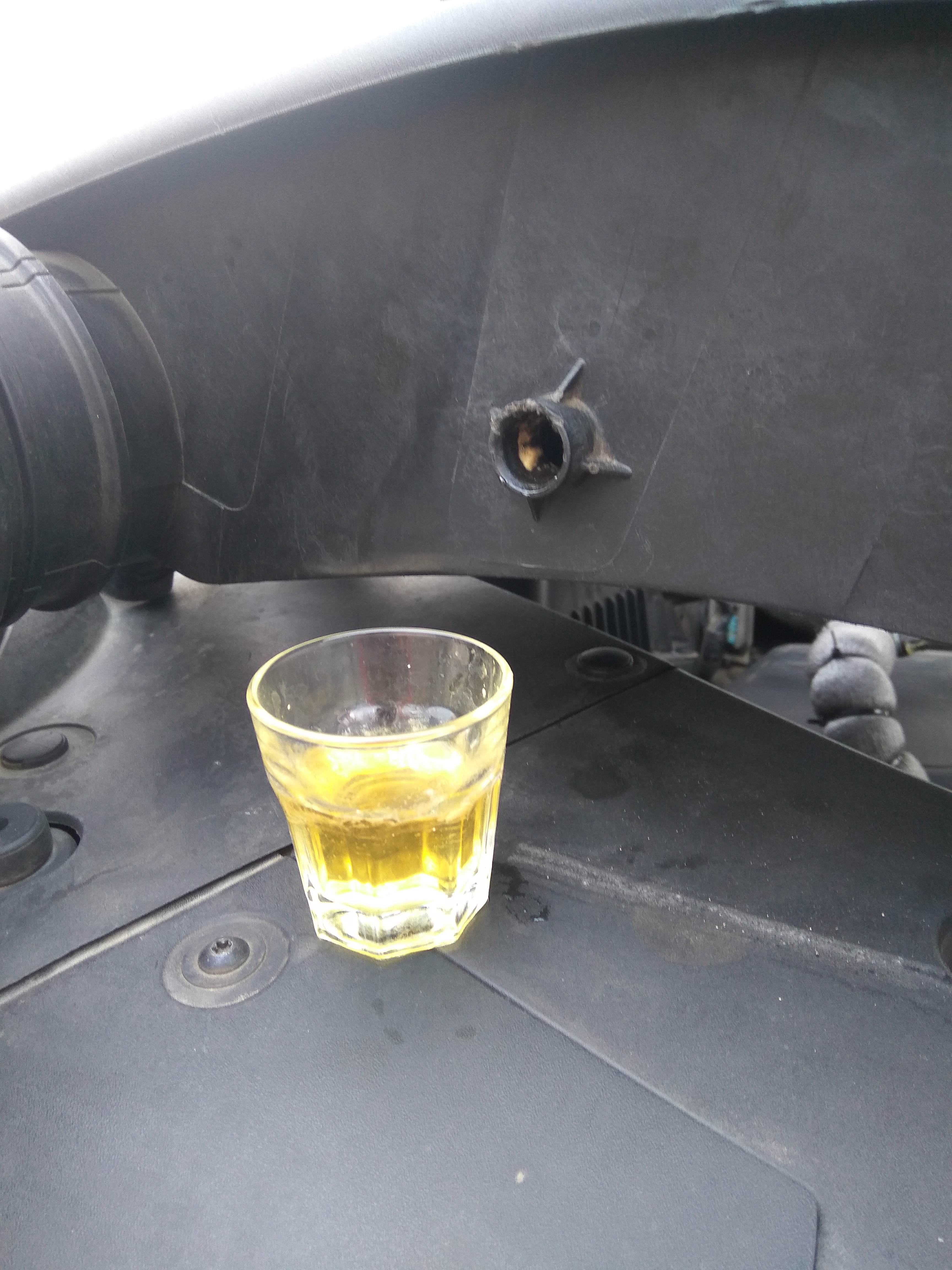

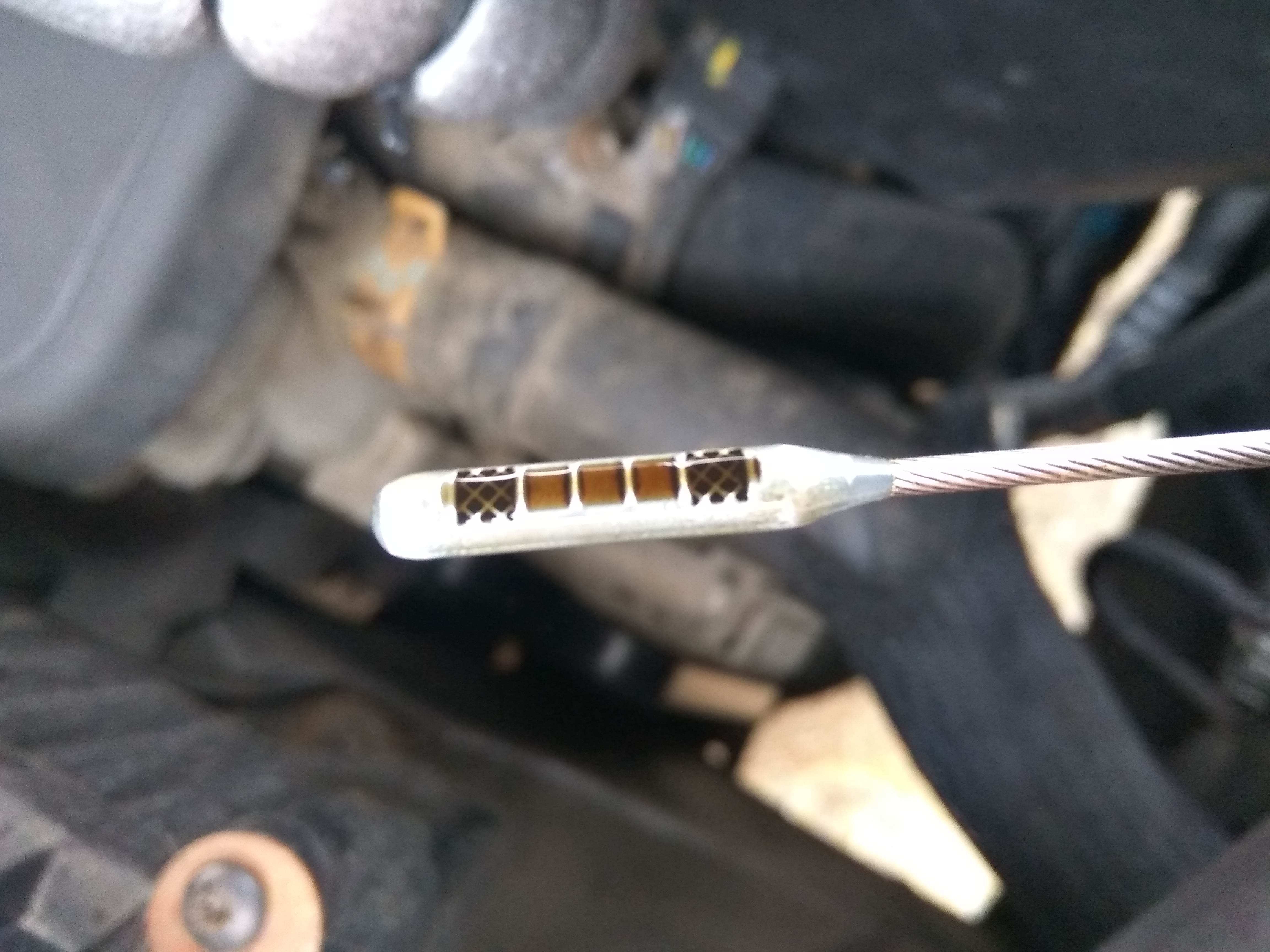

Сообщение Kosmach » 21 ноя 2018, 10:34
Вот эта жижа (в рюмке) замерзает и не оттаивает, забивая трубку. Объем жижи за сутки. Уровень масла после замены на петро канада за 600 км в уровне. Веду контроль за уровнем антифриза.
