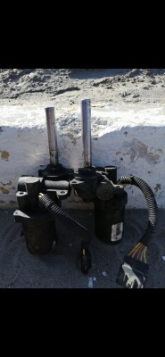

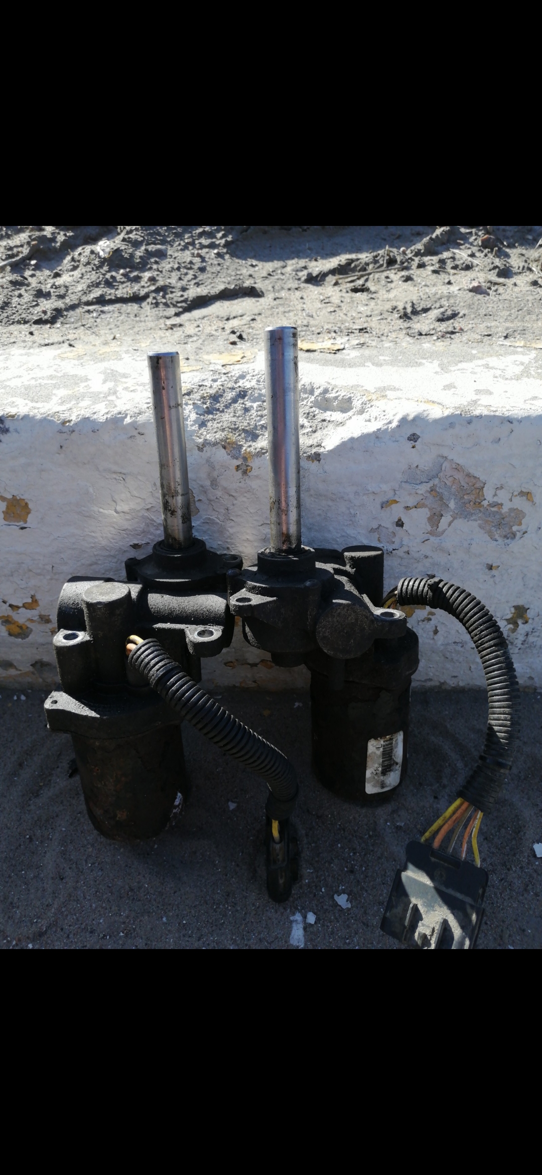

Всем привет!
Электро подножки стали барахлить. Купил новые моторы. Поменяли. Всё хорошо работает, только наоборот. Дверь закрываешь - пороги выезжают, открываешь - заезжают. Подножки обучали сканером. В сети встречал описанную проблему, но вот как решали так и не нашёл.

Моторчики левый с правым поменяй местами.

Или разобрать моторчик (отделить щеточный узел от корпуса с магнитами) и собрать обратно с поворотом корпуса на 180 градусов (у обоих сторон!), или целиком не разбирая правый и левый поменять местами. Правый и левый вращаются в разных направлениях при одинаковом подключении электрически.
(аналогичная фигня при попытке ставить привод дворников от праворукой модели - нужно перевернуть корпус)

Все понял. Поеду - пусть меняют местами.

Отпишусь. Переставить левый и правый мотор не получится - разные крепления по уровню. Вылечилось перепиновкой.

Что значит перепиновкой? Китайские что ль моторчики купил?
На новые как-то не похожи, б.у что ль?
- Stas-5
- настоящий ценитель
- Сообщения: 291
- Зарегистрирован: 01 мар 2016, 22:01
- Откуда: Санкт-Петербург
Re: Вопрос по Tahoe 2013 года
Это снятые. Да, китайские с Ebay но именно под Tahoe. Оригинал что-то уж очень сильно в цене отличается.
