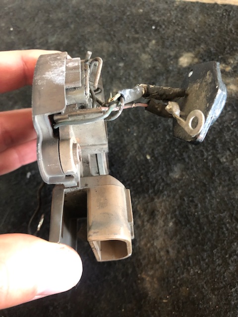

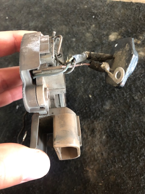

Все снял, оказалось очень легко и просто это сделать. Сейчас на сервисе по ремонту генераторов. У меня там какое-то реле было припаяно отечественное. Сейчас в наличии есть оригинальное. Подшипники тоже под замену.

Вот так было
Вот так было
