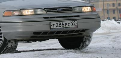

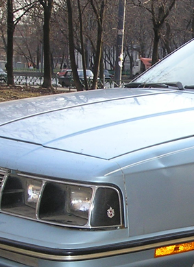

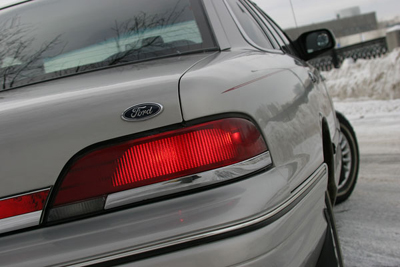

Выкладываю фотки Вики и Олдса, Маркиз чуть попозже подоспеет...
Сообщение Nekkro » 11 янв 2006, 14:59

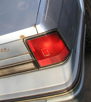

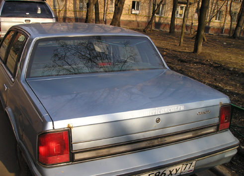

Олдс...

с Викой больших проблем нет - спереди в рефлектор ближнего света вставляется габаритный патрончик и от среднего провода лампы поворота берётся плюс.
сзади ставим оранжевую лампу на место белой в плафоне заднего хода, задний переносим в белую пустышку рядом - всверливаем патрон и ставим 10 ваттную лампочку.
Отключение системы задних поворотов-тормозов:
Разбираем панель под рулевой колонкой.
Находим жгут от переключателя поворотов.
Отключаем соответсвующие провода, которые идут на зад и подключаем их к проводам на передние повороты.Сзади перекидываем провод от стопа к бывшему ЗХ.
Сигнал для стопсигнала берём от центрального плафона у заднего стекла.
такая система имеется у всех америкосов, у которых сзади общий поворот и стоп.
на Олдс тоже можно применить эту же систему - у него же плафоны ЗХ рядом с основными и не превышают 400мм от бокового габарита кузова.
