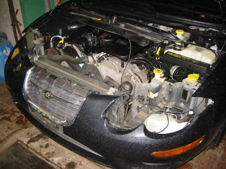

У меня Лебарон 92г. Цвет бепый. Недавно раздолбал вдребезги передок. :cry:
В ремонте почти месяц. Ели-ели нашел капот б\у на заказ за 4500 р. Новый на заказ 600$ :shock:
Вот только морду найти нереально. Буду думать может чем заменить.
Хочу фары подобрать новые без задвижек.
Зато полностью перекрас с заменой цвета на черный металлик "млечный путь". Как думаешь подойдет :?:

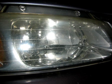

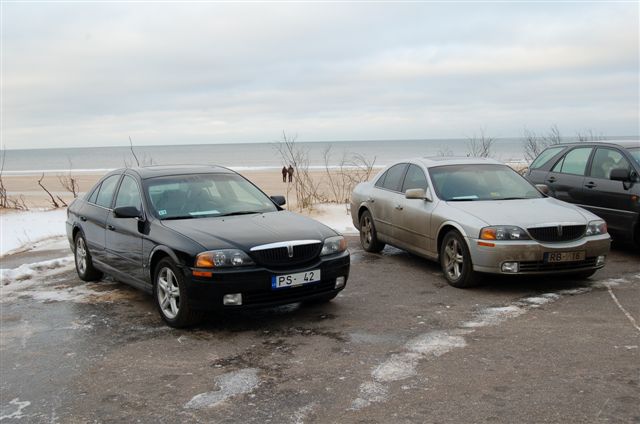

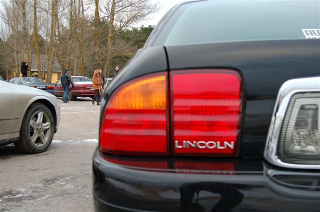

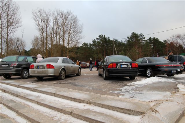

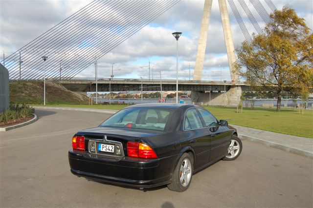

у нас в клубе два Lincoln LS 2000.Аккуратная работа с пластмассой и результат:
(64.94 КБ) 1883 скачивания

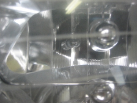

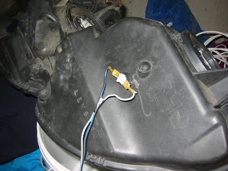

V8
Сообщение V8 » 19 янв 2006, 23:14
продолжение...
(51.74 КБ) 1882 скачивания
(46.98 КБ) 1882 скачивания
(56.36 КБ) 1882 скачивания

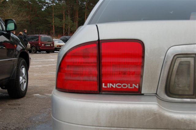

V8

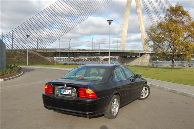

Сообщение V8 » 19 янв 2006, 23:15
Lincoln LS 2000 for sale
(64.69 КБ) 1881 скачивание

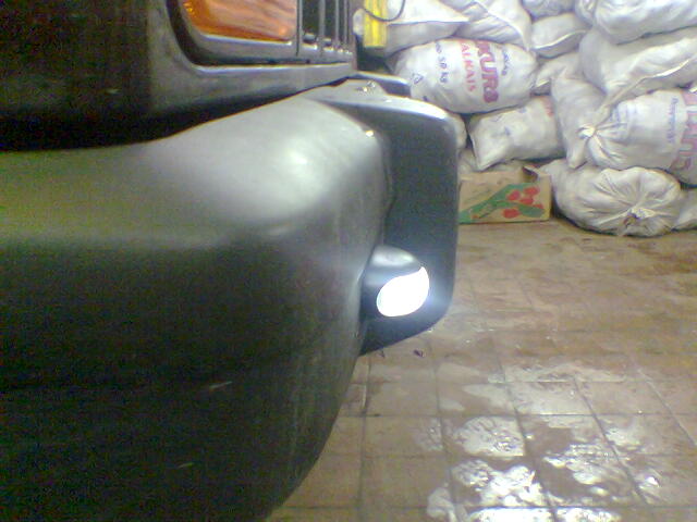

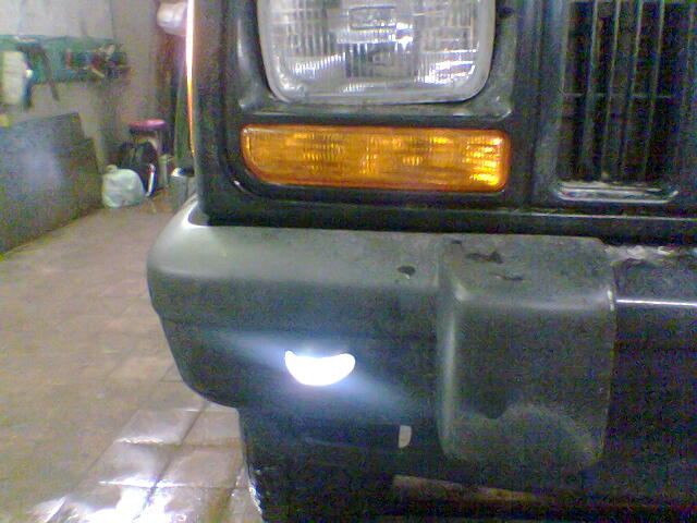

V8
Сообщение V8 » 24 янв 2006, 10:20
такие ставим на модели, на которых габариты невозможно сделать технически (на черокии стояла безламповая оптика)или на митсуке 3000гт с линзами.Продукт Хеллы с двумя белыми диодами.
две фото передних фонарей караванов - габариты установлены в рефлектор фары - отдача света от габарита обалденная и на луч не влияет (проверено на специальноm стенде)
(45.48 КБ) 1807 скачиваний
