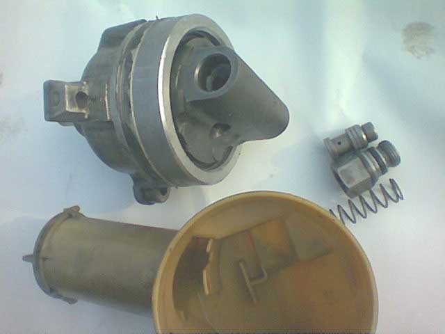

Vitu писал(а):Привет всем.
Хэлп или дайте ссылку,или помогите советом,насос г-у воет на Бёрде.На горячую и вовсе туго крутится руль,жидкость очень быстро становится мутно-грязного цвета.
А в Беларуси с б/у запцацками тяжело,вот и нужен хэлп. :roll:
Одним насосом делу не поможешь...менять придется рулевую рейку тоже...у нас новый насос стоит 120 доларов...

Сделай сначала 2 вещи.
1. Проверь радиатор ГУРа. Сними промой-прочисть, если нет поставь обязательно.
2.Если стоит система переменного усилия сними ее клапан. Там сразу понятно жив он или нет. Если закис попробуй разработать.

Радиатора нет.
!Поставь хуже не будет.
системы переменного усилия вродь как нет, мож я плохо искал,где оне стоит?
На насосе. В виде цилиндра небольшого, на который 2х пиновый разъем одевается.

Сообщение Vitu » 17 фев 2006, 17:07
(33.25 КБ) 4140 скачиваний
Сообщения: 49544
Сообщение Dima » 17 фев 2006, 17:57
Он не в насосе...он на трубке высокого давления
