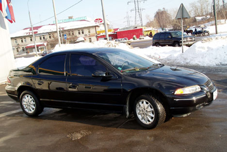

Привет всем!
Рассказывала я как-то о своем Крайслере http://forum.amavto.ru/viewtopic.php?p= ... ight=#4067, вот теперь его продаю за $10300, поскольку теперь уже срочно. Поставила в астосалон на Дмитровке - см. координаты тут http://www.cars.auto.ru/sale/SD97923/. Самой времени показывать нет. В салоне же есть возможность купить ее еще и в кредит. Если есть вопросы по авто, с удовольствием отвечу. Мне машина эта очень нравится.
Предложили неожиданно Конкорд. Кстати, есть ли отзывы? Кто что может рассказать о Конкорде?
Продается срочно, Москва
