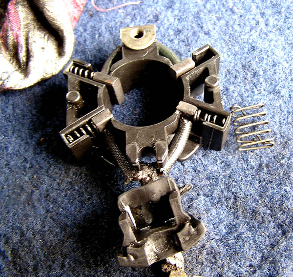

Ой, сколько я намаялся со своим доджиком, когда стартер напрочь отказывался крутиться или еле по сантиметру в минуту, особенно после долгой поездки, когда двигатель раскалён
. Приходилось просто не глушить, ну а если надо, либо ждёшь када движка немного остынет или благо коробка - механика - под горку с-пол-тычка
. Грешил на всё: заменил щётки, зачистил контакты, прочистил обмтоки (заодно проверил на межвитковое) - помогло чуть-чуть и не надолго. В итоге, чисто случайно заметил старнные полосы на роторе - оказалось, что в направляющей втулке уже большая выработка и ротор просто периодически коротил на статор. После замены просто электромобиль стал, как бешеный стал крутить.
Сисадмин мнил себя повелителем света, но электрик быстро развеял это - грубо обрезав провод.
Сам столкнулся с такой проблемой, поднимаю, поскольку на форум заходят не только члены клуба, но и просто ищущие решения проблемы. И ещё, не считать колхозингом, поскольку для тех, у кого нет под рукой магазинов, торгующих запчастями для "америки" это единственный возможный вариант (ну и, естественно, руки должны быть на месте). Итак. Да, для начала о машине - Ford Aerostar '93 3.0.
Как и описал автор темы, выглядит это действительно так - включаешь стартер, а в ответ только щелчок реле стартера (не путать с втягивающим!). Как вариант - машину завести можно, но только после лёгкого удара по корпусу стартера. Со временем удар должен быть чуть настойчивее, а потом и вообще заводится лишь после удара в то время, когда ключ зажигания в положении "Стартер" (на раннем этапе можно предварительно стукнуть, а потом заводить). Далеко не у всех машин есть такая возможность - мне пришлось исхитряться.
Подозрение сразу же падает на втягивающее, но его обмотка на "минус" замыкается через щётки стартера, и если нет контакта в них, то проверить его нет никакой возможности. Поэтому первое дело - снимаем и разбираем стартер. В моём случае - два коротеньких винта под "шлиц" крепят щёточный узел к крышке, а два длинных болта под "8" стягивают сам корус эл.двигателя/крышку и редуктор. В каком порядке разбирать - без разницы. Осматриваем разобранный девайс. В моём случае якорь выглядел вот так - весь в графите.

И, конечно же, его надо тщательно отчистить, промыть бензинчиком. Редуктор я не трогал - он со смазкой, и нормально.

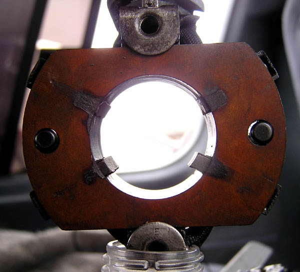

Щётки же выглядели следующим образом.
- Вложения
- На просвет.
- P3090303.JPG (63.81 КБ) 4849 просмотров
- P3090300.JPG (145.55 КБ) 4849 просмотров
Как видно, две "плюсовые" щётки значительно меньше минусовых. За счёт бокового расположения подводящего провода они не могли дальше выдвигаться из корпуса щёточного узла, поэтому банально не доставали до коллектора.
Проблема ясна, действия дальше таковы. Для работы потребуются: паяльник не меньше 60-70 Вт (можно и 100), припой и т.п., шкурка - покрупнее и средней паршивости
и терпение. В качестве подопытного кролика покупаются щётки для стартера ВАЗ-2108 (у них такое же расположение провода и они крупнее, чем надо). Далее аккуратно (необходимо контролировать процесс стачивания, чтобы щётки получились не кривобокими) стачиваем лишнюю толщину, чуть снимаем сверху, и саму малость в ширину. Это кажется долго и нудно, на самом деле на каждую щётку уходит не более 10 минут. Если у купленных щёток имеются клеммы под винт - их необходимо снять, именно снять, а не откусить, иначе не хватит длины провода. В принципе, можно распаять, можно "развернуть", вот только при пайке сразу предупреждаю, надо быть осторожным - и сама щётка, и подводящий провод нагреваются быстро и практически до температуры паяльника. Получившиеся щётки примеряются в предназначенные для них гнёзда, и стачиваются по высоте, чтобы при полностью сжатой пружине они выступали не более чем на миллиметр из корпуса. Далее отпаиваются старые, припаиваются новые. Всё окончательно проверяется, устанавливается и собирается.
Цена вопроса - цена щёток на "восьмёрку" - в моём случае - 50р. за 4 щётки.

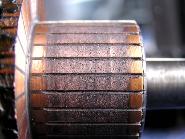

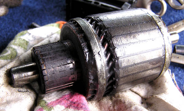

Теперь о своём случае чуть подробнее. После чистки коллектора стало ясно, что в принципе, стартер лучше поменять, поскольку было видно, что его поверхность будет съедать щётки не на много хуже шкурки. Хотя есть и другой вариант - проточить его на станке, но это уже не для домашних условий.
Если кому придётся этим заниматься - удачи!
- Вложения
- Коллектор.
- P3090309.JPG (74.39 КБ) 4843 просмотра
для проточки можно использовать мелкую шкурку (200-400) и обычную дрель/шуруповерт на маленьких оборотах - шлифуется за несколько минут до блеска.
