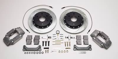

Друг купил Chevrolet Avalanche 1500 5.3.......
Покатались на "Лавине" и поняли, что для ее веса с тормозами у нее проблема и большая. Задача - получить максимальную эфективность тормозов при использовании штатных 17 колесных дисков. Подскажите что из этого выбрать?
http://store.summitracing.com/egnsearch ... 4294922533
Или может еще что-нибудь посоветуете?

Скажу по своему опыту, что двух поршневые тормоза проблемы не решают, ну а вот с четырьмя поршнями другое дело ... из опыта по Стангу

Тобишь вот этот комплектик, но судя по описанию он требует 18" дисков!?

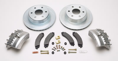

А вот это может улучшить положение? Уж больно не охота штатные колесья менять...

Если хочется сделать что то хорошее,то придется потратить немало денег,это я про штатные колеса....

Краткие мысли. Под 17" колеса влезут 13" тормозные диски. Количество поршней в машинке прямо повышает эффективность, но обратно пропорцианальна цене, причем весьма. На заднюю ось количество поршней, скорее по фигу. Насечки и дырки в дисках, практически не влияют на эффективность торможения. Вы б выложили данные о стоковых тормозах, чтоб лучше понять проблему.

Стоковые тормоза вроде такие (судя по данным)
http://www.powerslot.com/cat_apps/trucks.htm
А так мерить надо. После праздников сниму точные данные.
Вот тут нашел еще одну инфу, по которой получается что сзади диски больше передних.....!!???
2002-2004 AVALANCHE 1500 W/ LIMITED SLIP AXLE 330mm O.D Rear Rotor 8690 PSL & 8690 PSR 8695 PSL & 8695 PSR
2002-2004 AVALANCHE 1500 W/O LIMITED SLIP AXLE 325mm O.D.Rear Rotor 8690 PSL & 8690 PSR 8694 PSL & 8694 PSR
2002-2004 AVALANCHE 2500 W/ 4.63 in. Rear Disc Center Hole 8692 PSL & 8692 PSR
2003-2004 AVALANCHE 2500 W/ 4.84 in. Rear Disc Center Hole 8692 PSL & 8692 PSR
Или я чего не так понял?

Я тоже не понял. По первой ссылке 12", по второй 13". А поршней где сколько?

В стоке передние двухпоршневые, а задние однопоршневые.
Ладно, измерения покажут......

Зад не трогай, а вперед 13" 4хпоршневые или забей и привыкай. Аваланч не Камаро.
