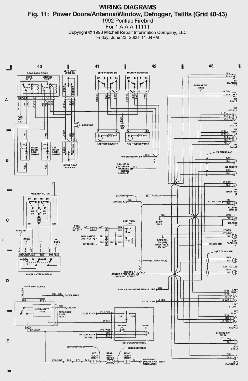

значит начал разбираться с поворотником синий проводочек идйт с переди и самодельно врезаеться в жолтый при таком положении стоп горит но поворотник не моргает ,откручиваю проводок всё моргает но не работает стоп,причём на фишке синий заход есть а выход в сам поворотник на обратной фишке его нет ,дальше интереснее всё вернул как было синий примотал к жолтому и не понял,при нажатом тормозе и включёном поворотнике в лево загораеться лампы на приборке и качает бензонасос причём ключа в замке нет ,как будто я вставил ключ и повернул в первое положение ,вопрос что за провод и для чего так сделано причём когда реально ключ поворачиваеш то стеклоподёмники и всё остальное работает как надо ,но поворотник не моргает а просто горит отпускаеш тормоз поворотник моргает,ето только в левую сторону в право всё нормально,помогите разобраться.

Могу, но вечером с домашнего компа.faerbird писал(а):а можеш выложить
Куда выкладывать? Сюда или куда еще?

Вот тебе схема, проверяй....
