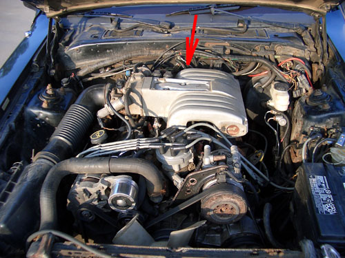

В общем никак не могу понять откуда идет дым сзади двигателя. На всякий случай прилагаю картинку и стрелкой показал откуда дымит. Дым белый, очень смахивает на выхлопные газы, хотя может это он и есть, по запаху непонятно. Но вся выхлопная система в порядке, то есть выхлоп не дымит, и не сечет - слышно бы было. Я уже и с зеркалами вывертывался и что только не делал, ну не подлезть там. Вроде обнаружил, что идет небольшая струйка дыма где то между инжектором и блоком двигателя, но где непонимаю. В итоге хочу снять инжектор, но тогда машину будет не завести и что я там увижу неизвестно. :( Знать бы что смотреть, подскажите пожалуйста...

Если выхлоп, то логично предпроложить, что ЕГР. Она как раз в том районе.

PCV в этом районе,дымок из него может идти....

у меня такое было только на 3.8 двигде 92 года. Приблизительно в том же районе как и на картинке, у моего двигла от правого выпускного коллектора шла трубка подводящая выхлопные газы в какую то хрень на верхнем впускном коллекторе. Так вот примерно по центру этой трубки вварена металлическая гофра (ну типа чтобы гибкость у трубки была гибкость), так эта гофра от времени прогорела и соотв. через трещину в ней газы и выходили.
Гофру вырезал и вварил кусок трубки.

какая то хрень это клапан EGR))))))

Дико извеняюсь за чайниковские вопросы, но что есть PCV? :oops: И еще, при снятии инжектора могут быть какие либо сюрпризы? Не нужно будет менять прокладки на новые или еще что?

Это сис-ма рециркуляции карторных газов,а прокладкой под впуск лучше обзовестись новой....
