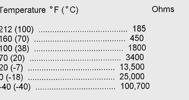

Попробуй проверить датчик температуры по сопротивлению, вот таблица.
Данные по другой машине, но порядок цифр должен быть таким.
Pontiac Firebird 3.1

Сообщение AOR » 29 июн 2006, 14:46
O, какая полезная информация. Спасибо большое! Обязательно проверю :)
