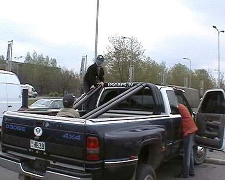

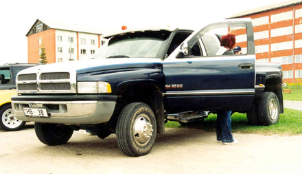

У наших друзей из Латвии www.uscars.lv в клубе есть дизельный Ram, правда он 3500, зато именно с Cummins
Их Президент у нас частый гость (V8) можно через него выйти на владельца и поговорить по душам

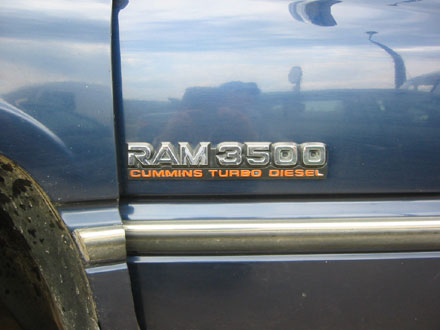

V8
Ну привет всем. Короче, о дизеле-конкретно 5.9 6 цил.турбо Куминс. При нормальном уходе, ресурс больше 1 млн.км. Поскольку у нас они приходят в основном битые, но не убитые (с пробегом около 300т/км), то особого гемороя не нет. Все фильтра в большинстве случаев подходят без переделок от ваших камазов и мазов, что у нас довольно дешево.Детали по цене примерно 1.5-2 раза дороже, но по заказу и без проблем(хотя на мотор заказов мало-не ломается). Больше проблем с ходовой - рулевая колонка (около 1000 долл.), шаровые...у полноприводных бывают проблемы с редукторами мостов...Коробки без проблем,живут долго. Всё зависит от общего состояния и самого владельца. ТНВД у нас тоже не делают, но...
Расход заднепривоного Рама по трассе около 11 литров, полноприводного около 14.Тут ещё зависит от коробки - ручная или автомат. Если доделать дополнительный топливный фильтр, то качество солярки ему пофиг - ест всё, что горит. Говорят, что Форды Ф-серий лучше, но не имел возможность сделать сравнительный тэст.
Ко всему этому смотри на полную массу на наклейке в дверях - уже на 250-ой модели нужны права категорий "С".
