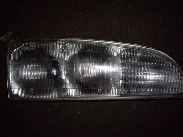

Хочу рассказать как полировал фары на Бонике. Может кто нибудь и скажет, что это тоже самое что и шнурки гладить, а мож кому и пригодится. Меня (ничего удивительного) задолбал хреновый головной свет, хоть и есть противотуманки. Денег на ксенон или тюнинговые фары жалко :oops:, машинка старая на одометре 175000 миль, стёкла на фарах (именно стёкла, а не оргстекла :) ) отпескоструены почти до полной непрозрачности: в основном отражают, а не пропускают свет. Решил полирнуть. Итак снял блок-фару (на Боне это достигается путём отвинчивания двух пластмассовых крутилок: 2-3 мин). Проиволок её домой ибо в гараже холодно и воды маловато. Далее взял обычную электродрель( ни в коем случае не болгарку-слишком высокие обороты) с изменяемым количеством оборотов, шлифовальную насадку на дрель в виде пластмассового круга с липучкой снизу, кружок наждачной бумаги , маркировка р120е, крупнее или мельче не надо т.к. от слишком мелкой стекляшка греется быстрее, да и шлифовать придётся 3 дня :) ,а от слишком крупной, соответственно, могут возникнуть довольно глубокие царапины. Ещё в комплект "Юный полировщик" или не очень юный :) входят: войлочный круг тоже круглый, естественно в размер с насадкой, полировочная паста, у меня паста ГОИ N1 и N3 ( которая зелёная, ею в совке ложки натирали иные умельцы), поролоновая губка, маленький тазик с водой и всё. Перым делом фару помыл снаружи и внутри ( внутри просто холодной водой без моющего средства-отражатель платиковый, если мыть горячей и со средством-слезет нах отражающее напыление и ни в коем случае не лазить там тряпкой или ватой-поцарапается). Далее фиксируем фару стеклом вверх, в моём случае струбциной к столу за то на чём фара к кузову крепится. Потом прилепляем шкурку к шлифовальному кругу, круг к дрели,полные обороты(2500 об), кнопку фиксируем-и поехали! Смачиваем стекляшку губкой, и аккуратненько , нажим лёгкий: почти только вес дрели, на отдельном участочке пробуем свои силы и , приноровившись, аккуратненько поперёк стекляшки шлифуем проверяя температуру стекляшки (рука терпит- нормально), главное не спешить, сильно инструмент не прижимать, периодически смачивать водой.( самое мезкое в шлифовке стекла-пыль, поэтому если есть респиратор и очки-одеть обязательно, если нет чаще смачивать водой). Когда первый слой снят, шлифовать можно всей плоскостью круга, с чуть большим усилием. В итоге примерно через час ( 10 мин работаем, 5 мин остываем), получается матовая ровная поверхность. Меняем шкурку на войлок, наносим полировочную пасту с соответвтвии с её инструкцией, и повторяем манипуляции ( я полировал без воды т.к. у меня паста в виде бруска и в ёё состав входит парафин или что-то в это духе, просто натёр войлок и всё), обороты дрели те же, нажим мягкий ( извините за сравнение: как женщину гладишь( я не извращенец :oops: :lol: :lol: )), примерно через такое же время всё выглядит-как будто только что с конвейера, нешлифованная фара желтая и мутная как глаз с бодуна, а шлифованная чистенькая и прозрачненькая. Заметьте-сию операцию делал впервые в жизни и всё получилось. Фотки попробую кинуть позже. Замучил своей писаниной всех наверное, ну не писатель, извиняйте если что не так :) :) :)

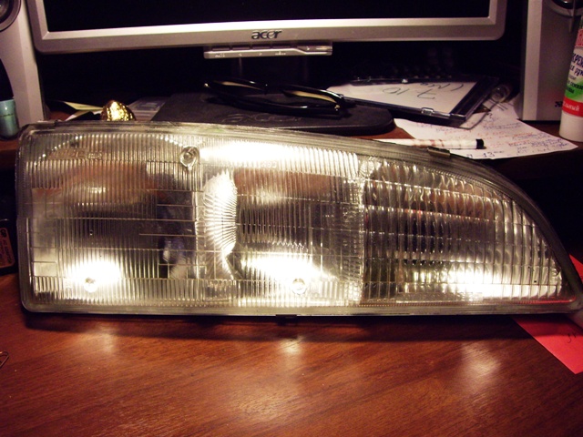

Сегодня шлифанул вторую фару, поставил. Результат в целом понравился: значительно улучшились границы света и тени, как бы нет слишком большой размытости или рассевания и светит по ощущениям подальше. Перестал чувствовать себя слепым, но всё равно свет как у европейки не получается ( конструкция самой фары другая) просто вторая машинка Форд-Скорпио, там свет классный конечно, кстати там блок-фара тоже оч просто снимается две или три крутилки явных. По поводу стекляшка или нет, по моему если пластик, то на нём изнутри рельеф не делают, сам отражатель рельефный, то что на стук не определяется так у моих стекляшек стук глухой-будто пластик, на самом деле стекляшка толстая и на герметике. А пластик по моей технологии наверно полировать нельзя-расплавится, тут вручную надо фигачить, или обороты контролировать внимательно. :) :) :)

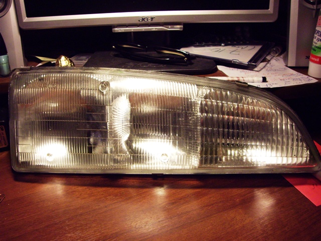

Результат полировки.Почти новьё! :)
(160.02 КБ) 4021 скачивание
(135.45 КБ) 4021 скачивание
