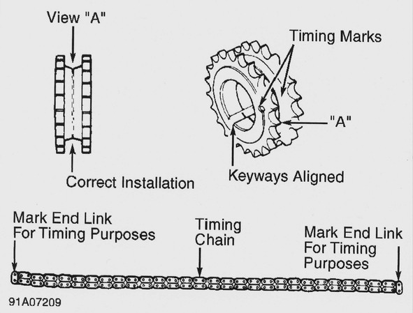

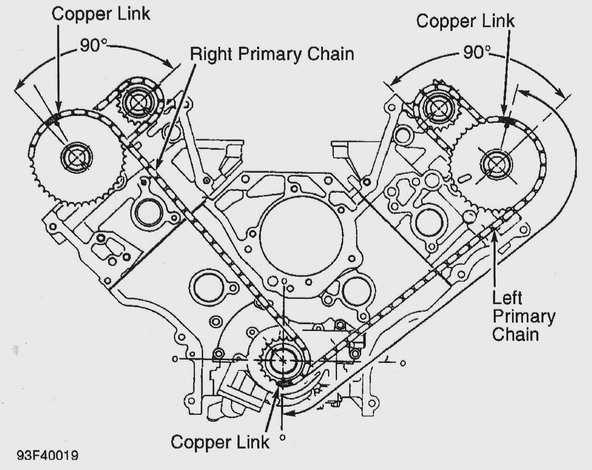

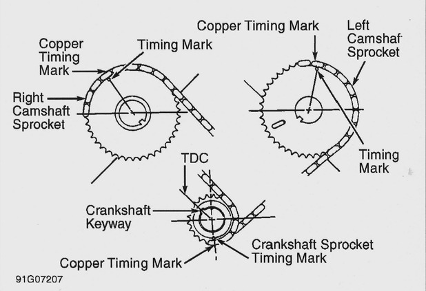

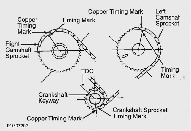

Вот что накопал.....Тоха писал(а):как совместить метки валов мотора 4.6 на Lincoln Mark 8 1994г. 280 л.с
- Вложения
- (53.15 КБ) 3358 скачиваний
- scan0002a.jpg (54.32 КБ) 15189 просмотров
- scan0003a.jpg (79.62 КБ) 15189 просмотров

Проделав всю эту работу возник вопрос совмещения меток (спасибо рабята схемки по совмещению подкинули) крутил крутил и ни как не идёт, пришлось самостоятельно наколбасить шпонок и установить их. После установки самопальных шпонок дело пошло на много лучше и совмещение меток удалось . далее последовала сборка , в последовательности обратной разборке и двигло ожило и начало нормально фунциклировать.
