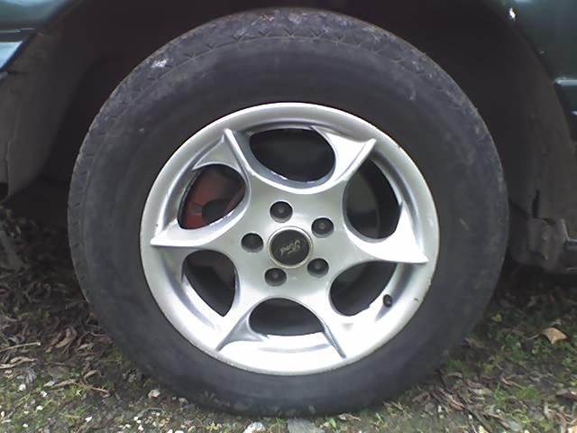

Всем привет! Смотрю я что то в окно - а зимы всё нет. Может её вообще не будет? :? Решил я поэтому прикупить себе летнюю резину, а то старая - 215x60 R15 (когда машину покупал стояла) - совсем лысая. Отсюда парочка вопросов возникла:
1) Шины какой размерности и какой фирмы/модели посоветуете взять на Тараса? От резины требуется чтобы была как можно менее шумной.

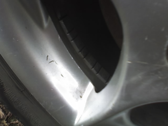

2) На машинке стоят литые диски, на мой взгляд слегка подубитые, хотя на езде вроде не сказывается, да и не разбираюсь особо, если честно :oops: . На всех дисках есть царапины, а на двух заметил приклеенные балансировочные грузики (что то типа того :roll: ). Так вот, стоит ли ездить на этих дисках, или же лучше купить новые?
Фоты прилагаются.
(54.88 КБ) 2936 скачиваний

Надо сделать балансировку ,тогда будет видно ,что с дисками.Ну а внешний вид на любителя.

А диски... Ну, нормальные диски у тя, вроде. При монтаже балансировть нужно, а как же? Отсюда и балансировочные грузики. Иначе бить будут, что приведет к ближайшей гибели, например, ступичных подшипников и не только их.
То, что царапки всякие, это ерунда. Внешний вид, не более. Есть конторы, которые занимаюцца прокаткой и покраской дисков. Можно к ним обратицца, если самому возицца не охота или нет возможности.
