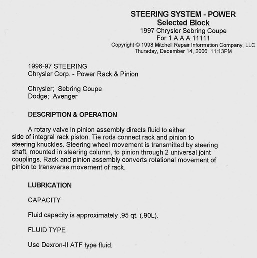

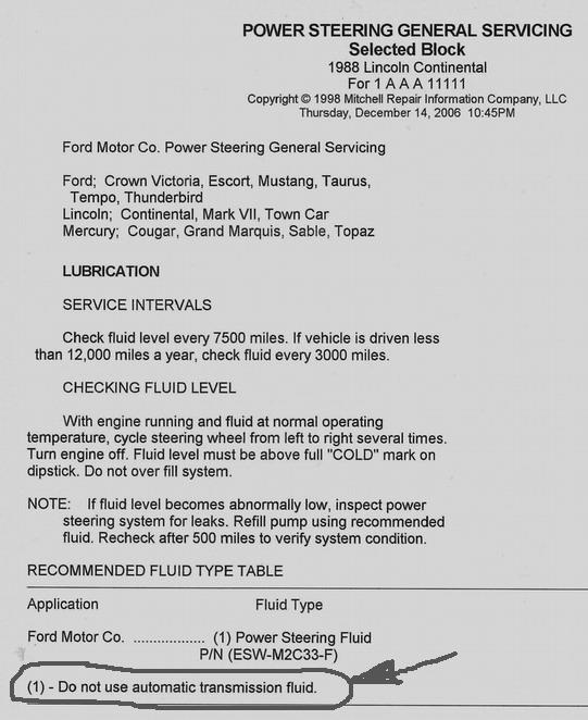

Johnny88 писал(а):
emirspb писал(а):кста попутный вопрос. кто что льет в гур?
АТФ Декстрон III
З,Ы, Не забывай, у всех производителей свои рекомендации.
Информация к размышлению.......
(58.69 КБ) 3158 скачиваний
Pontiac Firebird 3.1
