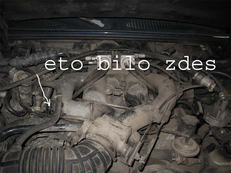

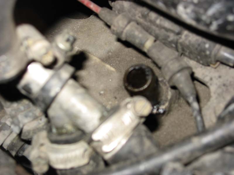

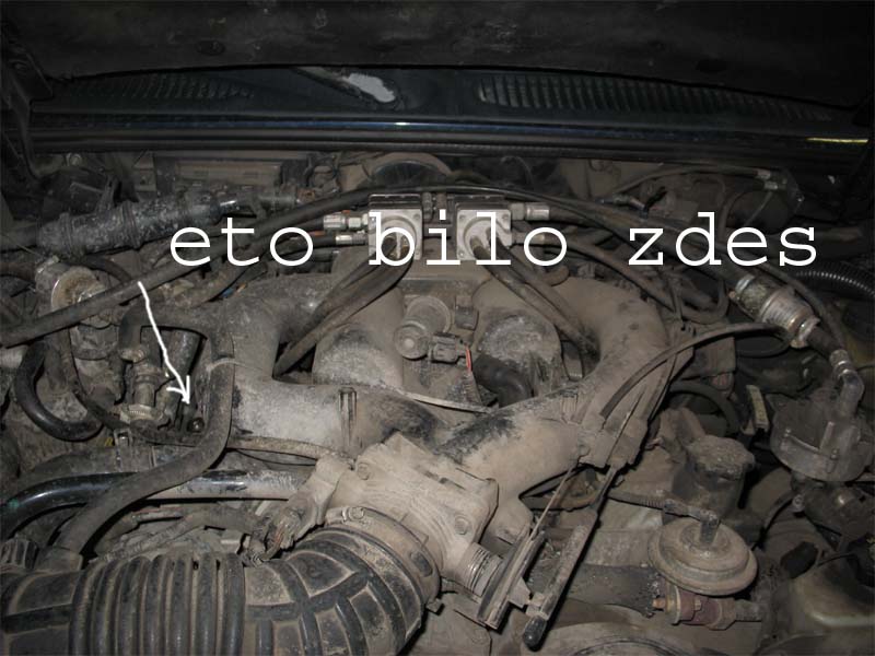

что вот это за фигня? она внутри жутко грязная, стоит промыть и чем?
(166 КБ) 3347 скачиваний
находилась эта фигня здесь
(53.9 КБ) 3347 скачиваний

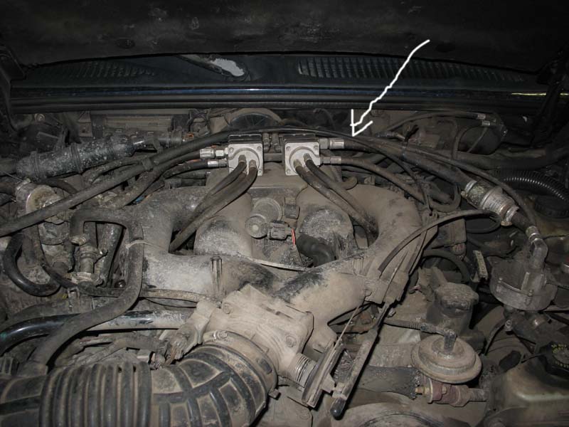

Дима, а вот здесь находится эта фигня, которая типа клапан. на фото видны как бы 2 трубы - вот из них и выходят две трубки, которые соединяются в этом клапане, а потом идут куда-то дальше.

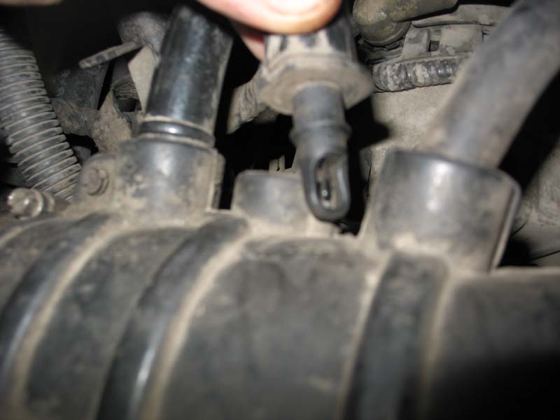

и последний вопрос - это что такое?
(51.2 КБ) 3346 скачиваний

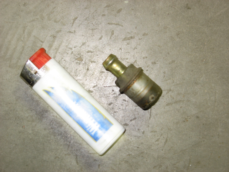

Рядом с зажигалкой, клапан PCV.....вентиляция картера...для него предназначены отверстия в клапанных крышках....
Датчик в руке, это датчик t воздуха, входящего в ДВС....
и последнее, это части газового оборудования....

по поводу последнего - я не про редуктора, за ними, прямо центру машины, примерно на глубине локтя, находится клапан, который у меня раздолбан. перед редукторами идут две трубы (типа штанов, не знаю, как называются), так вот из каждой штанины выходит по шлангу, которые тройником соединяются с этим чертовым клапаном, а далее уходят куда-то в движок (??? или в выхлопную, по крайней мере, этот клапан связан как-то с выхлопными газами). если и так не понятно, попробую его все-таки достать.
а клапан пцв нуждается в чистке? если да, то чем (ж-сть для карбюраторов подойдет)? и еще - он должен быть хорошо загерметизирован, а то у меня на каком-то обрезке шланга он к двигателю подходит и нифига не закреплен, даже хомутом.

Клапан pсv нужно просто поменять на новый....
