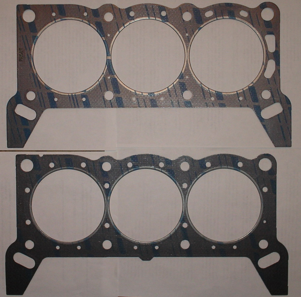

Сделав заказа в нашем славном городе мне пришел комплект болтов и ОДНА прокладка ГБЦ...на вопрос о том что я две заказывал девочка извинилась и предложила еще подождать... я отказался...
В Москве был найден магазин где прокладка была в наличии, и через знакомых привезена...но когда я ее увидел то понял что где-то меня накололи...отверстия под ОЖ в прокладках разные...вопрос с кем ругаться фото прилагается...авто Ford Thunderbird 3,8 93 г., без наддува. Разбирать планирую в сервисе, поэтому вариант снять голову и посмотреть не подходит, так как места под долгую парковку там нет и надо приехать с нормальными прокладками...если кто поможет заранее благодарю!!!!

Сообщение любитель Фордов » 08 мар 2007, 02:05
А что за прокладки? Одной фирмы? Одинаковы номера?
Вот чего нашел.
http://pa.partsandaccessories.com/parts ... et&dp=true
Если левой и правой нет, то похоже по фигу.

Именно этой фирмы что по ссылке Felpro, как раз мне привезли одну для:
3.8L, V6, GAS, FI, VIN "4" — Base, Rear Wheel Drive
3.8L, V6, GAS, FI, VIN "4" — LX, Rear Wheel Drive
вторую для:
3.8L, V6, GAS, FI, VIN "4" — Base, FWD
3.8L, V6, GAS, FI, VIN "4" — LX, FWD
В английском не селен, но что бывают переднеприводные Тандеры???
Ford Thunderbird 3.8LX '93

Сообщение Dima » 08 мар 2007, 10:21
Stayer писал(а):Именно этой фирмы что по ссылке Felpro, как раз мне привезли одну для:
вторую для:
Нет, а с чего ты взял?

Сообщение Stayer » 08 мар 2007, 10:34
Разница в прокладках. одна для 1990 Ford Thunderbird "Rear Wheel Drive" а вторая для 1990 Ford Thunderbird "FWD" что наверно означает "Front Wheel Drive" :?:
Сообщения: 49626
Сообщение Dima » 08 мар 2007, 10:38
Stayer писал(а):Разница в прокладках. одна для 1990 Ford Thunderbird "Rear Wheel Drive" а вторая для 1990 Ford Thunderbird "FWD" что наверно означает "Front Wheel Drive" :?:
Нет....переднеприводных Т - бёрдов нет, это наверное от переднеприводного 3.8, тауруса или континенталя....головы у них немного разные...

Сообщение Stayer » 08 мар 2007, 11:34
Спасибо за консультацию!
Московская "Канада-моторс" что-то не то мне продала :evil: ...буду завтра звонить, судя по инет каталогу у них в наличии оригинал есть пусть сравнивают...
