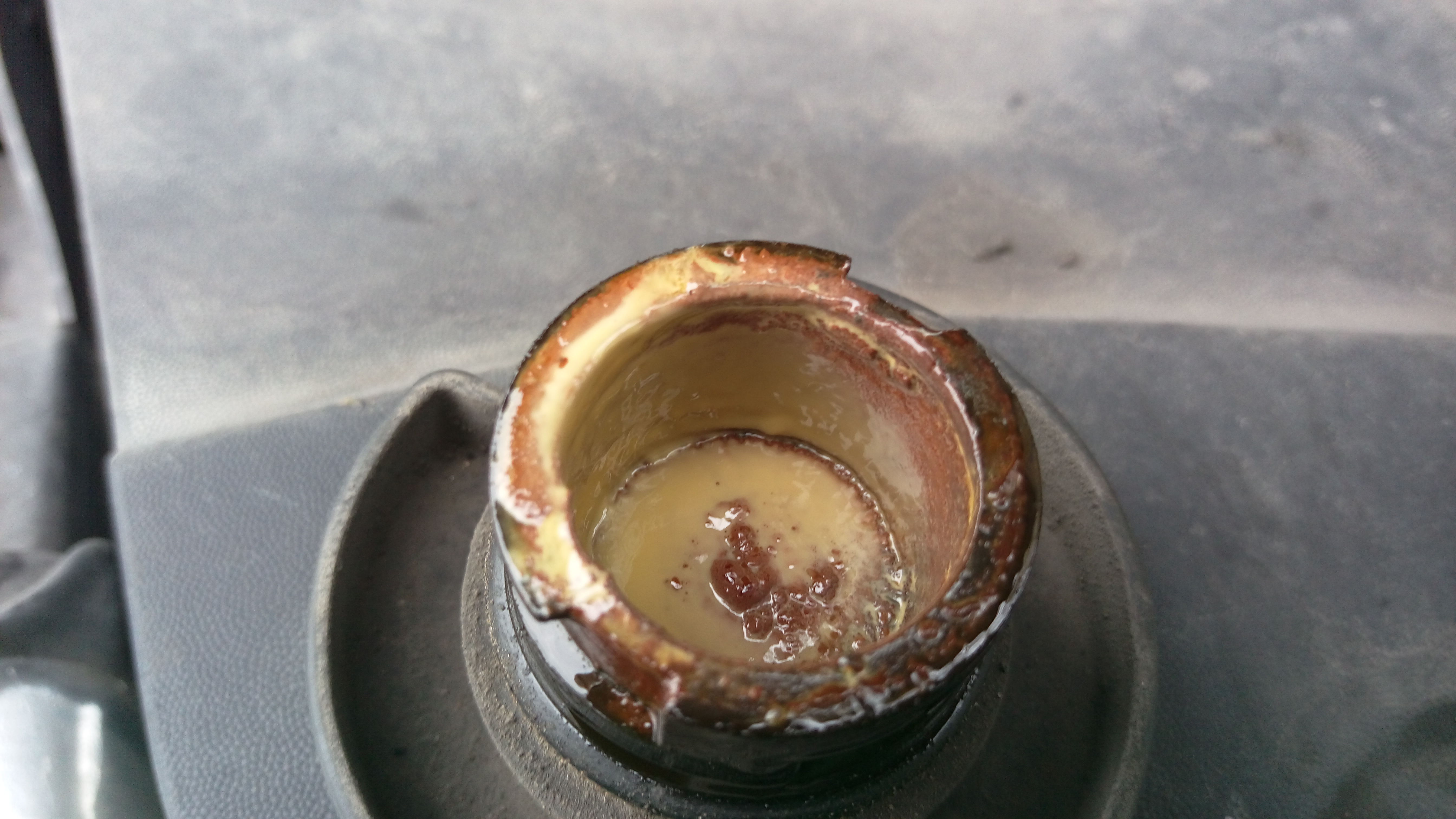

проверил уровень моторного масла - долил 0.5л 5w20.
через некоторое время проверил ещё раз - движок прогретый, щуп чистый, уровень масла не виден - долил ещё грамм 300.
И вот тут я обратил внимание - эмульсия на маслозаливной пробке !
что это, чем чревато и как решать ?
пробег 245000км.

Не, шутки не шучу. Вообще появление майонеза может быть обусловлено конденсатом на клапанной крышке при перепадах температуры.

т.е. всё естественно и неопасно ?
хотелось бы более развёрнутый ответ.
пока ничего не ясно.
Re: Требуеться помошь!!!!!
Сообщение Stranger16rus » 24 окт 2016, 17:52
На щупе эмульсии нет? Уровень ОЖ в норме?

Stranger16rus писал(а):На щупе эмульсии нет? Уровень ОЖ в норме?
нет.
писал же что щуп чистый.
ож не смотрел... завтра гляну.
Сообщение Stranger16rus » 24 окт 2016, 18:14
Ты писал, что он чистый, что уровень масла не виден.

женя все правильно сказал - дождись конца апреля-мая, когда не будет таких перепадов температуры. ситуация оч. проста - на крышке скапливается конденсат, который замешивается с маслом и получается вполне себе такой технологичный майонез. не, ну ОЖ глянь, конечно, может и радиатор потек, но на 90% - просто погода
понял.
возможно связано ещё и с тем, что машина стояла 10 дней... по такой погоде и перепадам.

Там даже не суть что большие перепады, а вот именно тот факт, что температура блуждает около точки конденсирования.
Мы так оборудование чуть не запороли. Осенью поставили вынос, посчитав, что пока не холодно. Уж лучше бы было холодно... Через пару месяцев баланса температуры на уровне минус 3-5.. плюс 3..4, когда решили поставить под питание (до этого возможности не было), обнаружили, что внутри шкафа воды - ппц! Сушили фенами и обогревателями перед включением.
А уж тем паче 10 дней...
