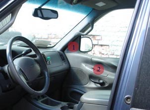

Кратенько затянулось почти на 2 часа ))) Из них 2/3 на то, чтоб поставить все обратно. Итак, снятие обшивки передних дверей на Дишн 97 г.в. (на счет остальных можно только догадываться, но есть шанс, что все аналогично).
1. Под декоративной треугольной накладкой "1" (уголок напротив зеркала) один саморез на крестовую отвертку.
2. Пульт управления стеклоподъемниками и блокировкой дверей легким усилием выдергивается наверх, там металлические зажимы и сломаться не должны - крепкие. Под ними, в глубине, еще один такой же саморезик. ("2").
3. Третий саморез находиться под колпаком освещения двери. Тот, что внизу у порога. Колпак поддевать аккуратно, т.к. ушки пластмассовые - можно сломать. К сожалению такой фотки нет, но тут и так все вроде понятно.
4. Когда будет проделано все вышеперечисленное аккуратно потянуть обшивку двери наверх.
Собственно это все.
Пару замечаний. Первое - после того как обшивка поддалась, не надо очень сильно радоваться - провода короткие ))) И второе - ставить назад соответственно в обратном порядке, после установки проследить, чтобы верхняя кромка обшивки (по ней проще контролировать) встала ровно относительно внешней уплотнительной резинки стекла и чуть ниже ее.
П.С. Лично мне при сборе было сложно совместить посадочные отверстия саморезов - конкретные гимор, убил много времени, но тут многое зависит и от везени, кмк.
С уважением, может и правда кому понадобиться.
Собственно это все.
