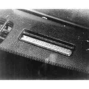

И еще вопрос. Где выбит вин на кузове? Или он только на табличке под капотом?
Сообщения: 49948
Сообщение Dima » 25 сен 2007, 10:56
Вин под стеклом, обычно...

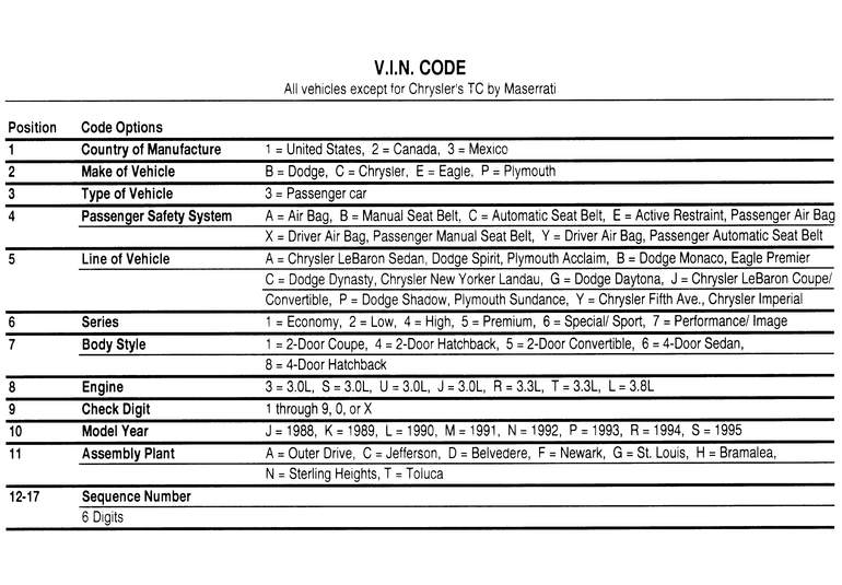

На вашем авто должен быть VIN (прямоугольное окошко в торпеде в левом углу, под лобовым стеклом), в вашем случае он будет ещё продублирован на табличке в моторном отсеке. Так же на вашем авто стоит номерной митцубишевский двигатель, где искать номер:
(79.03 КБ) 1354 скачивания
The VIN can be found on numerous identification tags and labels, including this label located in the engine bay.jpg
(8.37 КБ) 1044 скачивания
s side of the dash panel.jpg (11.36 КБ) 2318 просмотров
