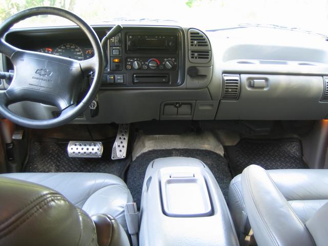

3. та же тема была, но не парился, поскольку не мешало.
вроде есть переключатель на двери сбоку с торца.... :roll:
4. Цвет подсветки - такой же как и на спидометре, зачем его менять :?:
"родной" аппарат AC Delco вынимали ребята, которые на музыкальной теме работают, они и адаптер выпилили из толстой фанеры,
ставил Беккер Мехико(в нём красный и жёлтый цвет), поскольку в оригинале только непарные частоты.
Получилось неплохо, по-моему :wink:
