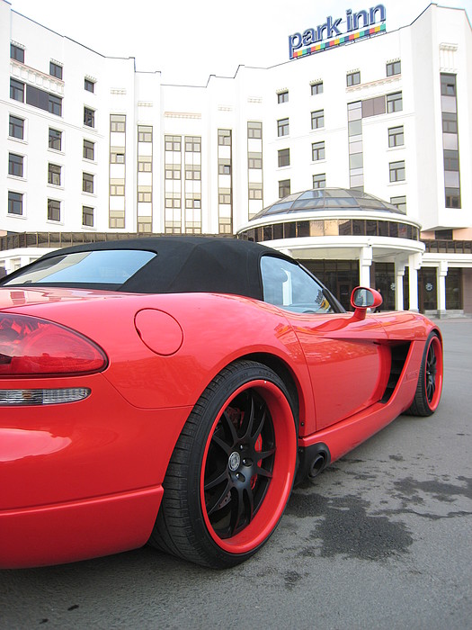

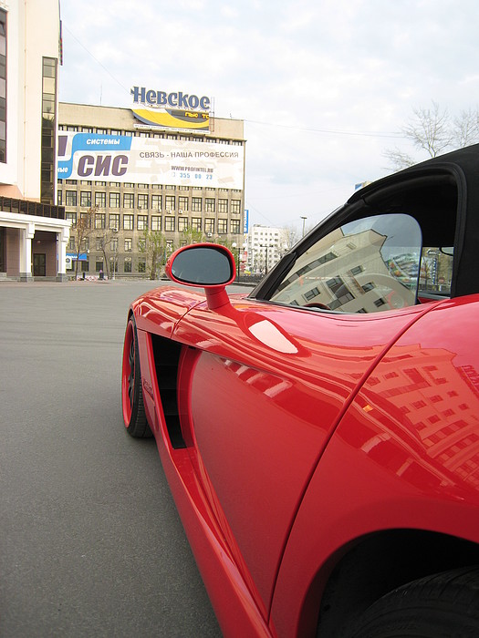

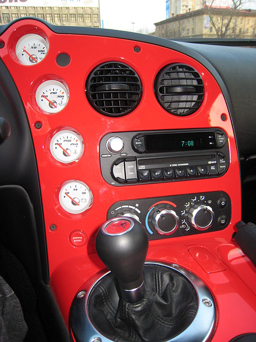

Фотографии.
(113.49 КБ) 1165 скачиваний
(103.67 КБ) 1165 скачиваний
(132.78 КБ) 1165 скачиваний

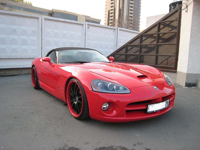

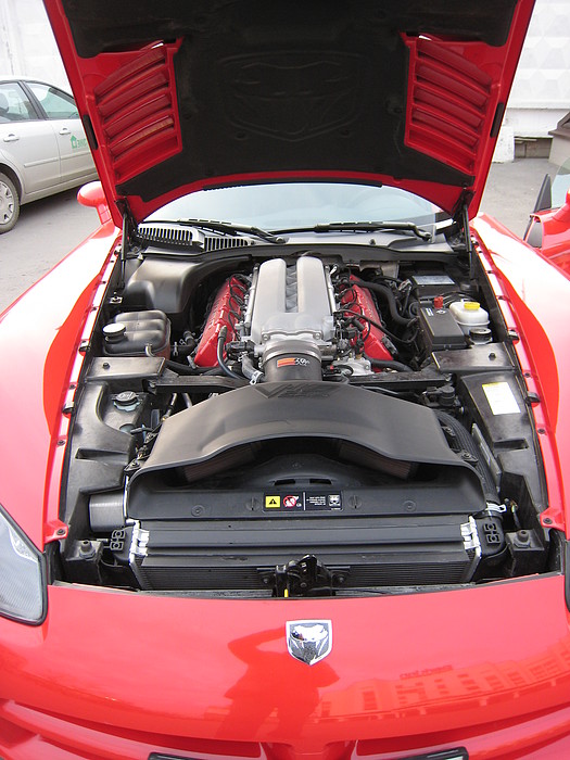

Ещё.
(127.72 КБ) 1163 скачивания
(103.07 КБ) 1163 скачивания
(86.76 КБ) 1163 скачивания

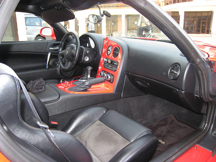

И ещё.
(120.48 КБ) 1161 скачивание
(128.34 КБ) 1161 скачивание

Машина готовилась как трековый вариант. Была куплена у салона во Флориде.
Модифицирована G III Engine 650 Viper SRT-10
Viper Cylinder Head Modifications:
Competition ‘CNC' Valve job on intake and exhaust valve seats
Heads receive complete ‘CNC' porting
New guides in intake & exhaust – honed for clearance
Chambers reshaped for improved flow and combustion efficiency
Milled deck surface 0.015” to maintain original 78cc chamber volume
Milled intake face 0.015” to maintain intake alignment
Competition Cams Valve Springs
Competition Cams titanium keepers and retainers
New Dodge competition valve seals
MLS Updated Dodge Racing Head Gasket Set
Viper Race-profile camshaft
Camshaft degreed to engineering spec's on intake stroke
Stage 3 Viper match Porting of intake manifold
Racing Headers port matched to heads
180 degree thermostat installed
Full custom exhaust and high flow converters installed
T&D (LeMans Series) Shaft Mount Rockers installed with special length Chromoly pushrods
Custom air intake with K&N filters installed
Custom programming of JTEC engine management system.

+2 нулевика, усиленые тормоза с перфорированными дисками, трековые облегченные диски, привезены пятиточечные ремни с натяжителем под левый трек, но пока не поставлены и многое другое.
