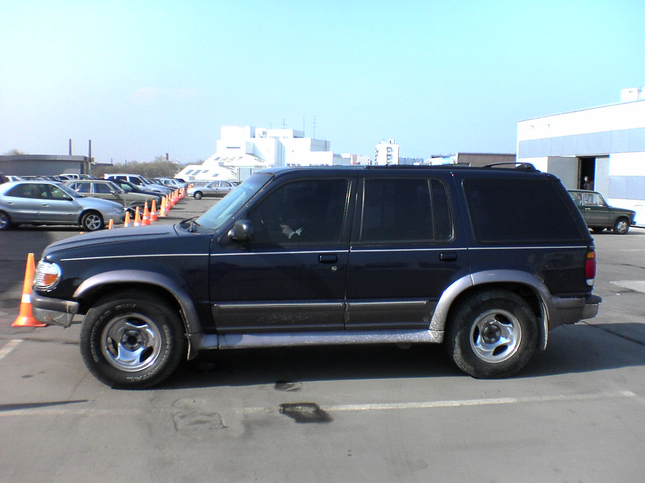

Имеется эксп2, сидит уж больно низко...
хоцца приподнять машинку... Возникают вопросы. С торсионами вроде все понятно, хотя какой должен быть клиренс? Как по паспорту или на глазок ?
С рессорами все сложнее. Как их приподнять? Поменять на новые - дорого. Слышал что подходят от газ-53. Реально ли это сделать ?
Или есть какие-нибудь другие способы бюджетно приподнять машинку, не ухудшая ее характеристик?

Действительно новые ресоры очень не дешево,но мы эту проблемы решали именно заменой старых на новые,но нарад иногда возит рессоры прокатывать,или же меняют нижние листы на отечественные :roll:

Слышал что жесткости добавляет установка отечественных листов.
ПО фотке - сильно просели?

Просели немного,отечественные листы добовляют жесткости :wink:

а может просто в кузове хлама всякого и 5 человек сидят?!?! :)

нее.... кузов пустой... антискрипы стерты в поль... поднимут они машинку на пару см или нет?
