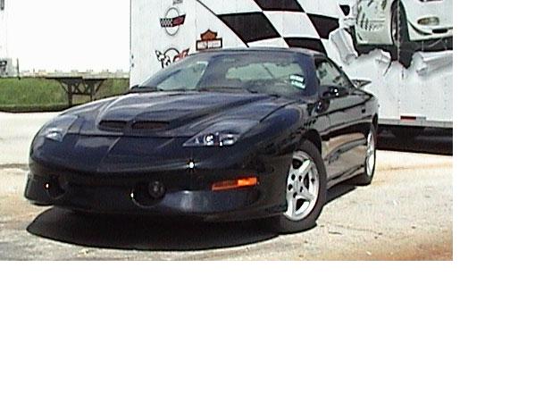

А что за оптика ламбо стиль? Я правильно понял, что "слепых" фар теперь не будет?
- Al99
- Сообщения: 1171
- Зарегистрирован: 20 фев 2006, 12:38
- Откуда: Мск
Да.... такая вот зимовка..... поболе еще одного Транса будет..Silver писал(а):Пока машина зимовала приобрел и плывут:Ничего себе зимовка! Заказал на стоимость ещё одного Транса

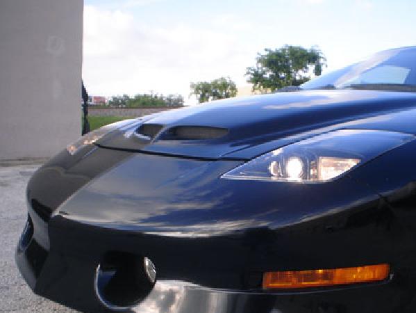

Такие фары и пднимающиеся вверх двери почему-то именуют "ламбо". Такой капот "Ram Air" тоже решил заказать. Так что морда будет как на фотке.
- Вложения
- OM_headlight.jpg (31.96 КБ) 6458 просмотров
Trans Am WS6
Значит я правильно понял. Мне такие тоже нравятся. Клёвые фары! Кинь пожалуйста ссылочку на такие ТАМ ... Я уже уговаривал Лёху на них, ещё разок попробую
Кстати, по поводу работающего рам-эйра: замечательнейшее поддувалово!!! и стоит не дорого, а машинка совсем по другому едет
и,еще, почему-то большинство капотов с заваренными дырками из америки приезжает (по крайней мере харвуды и санкосты точно), приходится пилить самостоятельно и под свои размеры
хотя вроде бы есть специальные киты которые внутрь вставляются... Будешь заказывать уточни эти моменты

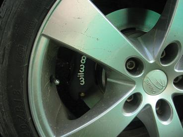

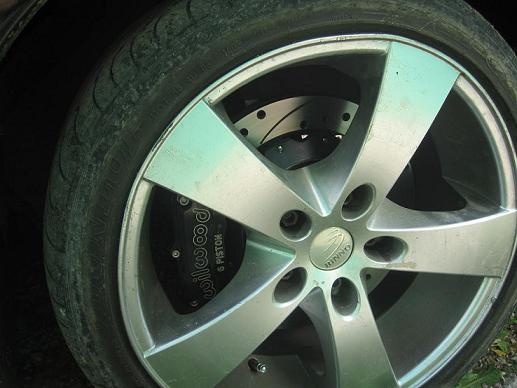

Прошел без месяца год с тех пор как я купил Транс Ам. Все это время он мирно стоял в гараже, подвергаясь легким экзекуциям. А я, тем временем, приобретал всякие железки для него. И вот первые результаты. Как я уже отмечал он плохо рулился и очень плохо тормозил. Поэтому начали с тормозной системы. Были установлены тромозные киты Wilwood. 6-поршневые составные фронт, 4 – тыл, ну и армированные тормозные шланги соответственно. Как обычно в заказе оказались косяки: прислали пропорциональный клапан с обвеской, который не нужен (его функции есть в АБС) и ГТЦ – не поместился по геометрии. Когда заказывал тормозные системы я хотел хоть как-то улучшить характеристики, но на особый прогресс не рассчитывал. Результат приятно порадовал. Машина эффективно и, главное, предсказуемо тормозит, причем на стоковом ГТЦ. Когда придет вилвудовский тандем-цилиндр, тормоза, как я думаю, будут работать на уровне продвинутых японок с Эндлессом.
