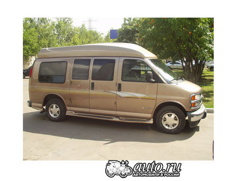

Да так дурь всякая в башке сидит.) Вот думаю неплохо бы прикупить автобус типа такого и натянуть на раму от сабурбана, еще и лифтануть дюймов на 5. Возможно ли это? Дело в том, что очень нравятся автобусы, но они в основном заднеприводные. Полный привод стоит космических, для меня, денег. Ищу бюджетный вариант так сказать ))

передо мной не так давно тоже стояла такая задача сделать полноприводным express 99 года с 5.7 vortec. Прячом сколько времени я потратил на изучение этого вопросо столько же потратил и на уговоры человека (моего товарища) отказаться от этой идеи и купить свежий express awd, но я не был услышан и он настаивал на своём. Деньги были не всчёт. Очень много гемороя в этой затее. Самым простым виделся вариант покупки нетаможенного express awd и установка кузова нашего express 2wd на раму awd... вобщем как то всё само устаканилось после того как установили на машину хороший diff с традиционной chevy блокировкой... машина стала заметно лучше себя вести на заснеженом покрытии. Подогрели всё это дело установкой лебёдки и ВСЁ. На том и закончили.
Затея эта очень мутная и непонятная, так как те янки с которыми удалось пообщаться неприпомнили случаев такой переделки и опытом поделиться не смогли. В прочем как и наши коллеги соотечесвенники...
