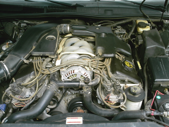

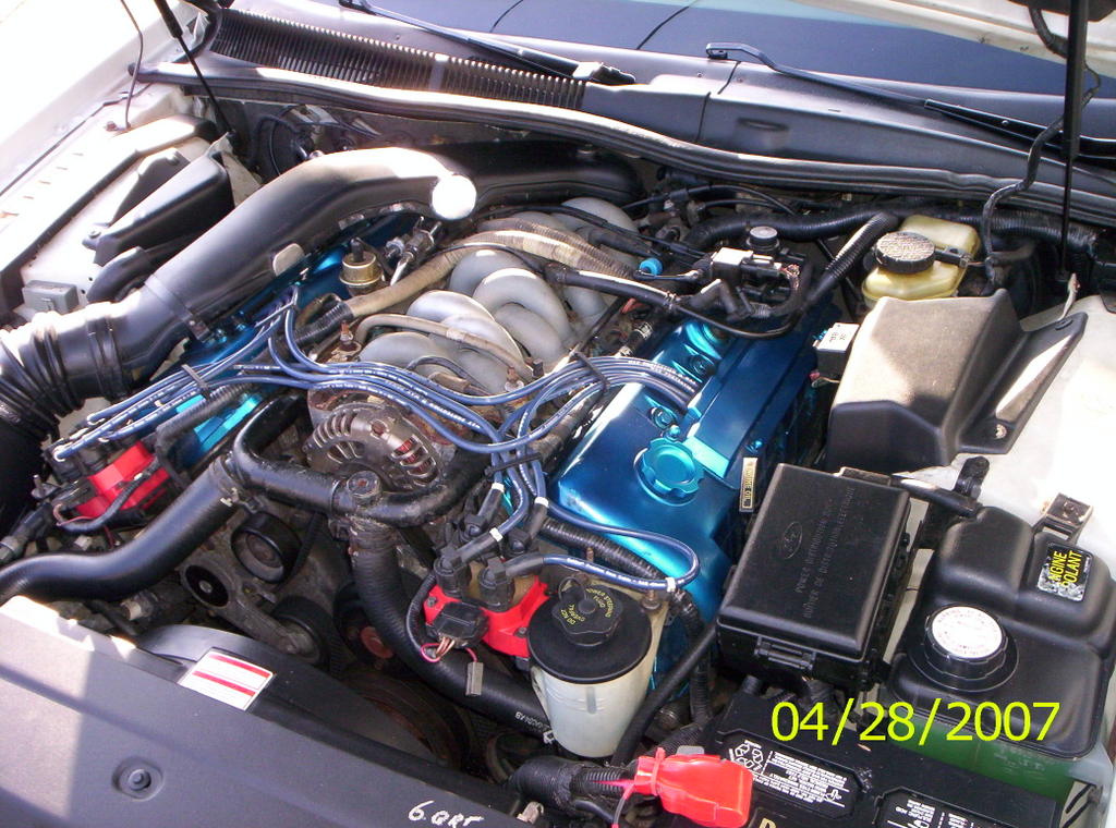

Господа! Просматривал тут фотки МаркVIII с вражеских сайтов и обнаружил, что некоторые индивидумы с основного воздуха-провода отрезают все в бок торчащие элементы.
Напрашивается ряд вопросов:
- на что это влияет
- какие + и -
-кто из наших пробовал так сделать
Приложение ниже на фотках

Сообщение М » 25 апр 2008, 02:22
Я пробовал.
Появляется более низкий басовитый звук мотора и тяга на средних оборотах (это из плюсов).
Но рактически отсуствующие низы, после данного обрезания пропадают напрочь, возможно надо просто изменить настройки ДВС, но проще, просто ничего не делать :lol: Данное обрезание янки делают поголовно, НО они дополнительно меняют MAF на больший диаметр и меньшее сопротивление и ставят нулевик, быть может тогда все будет гуд.

Не люблю выступать с роли злого прорицателя, но скажу... кончится это тем, что ты будешь ездить по разборкам и искать новый воздуховод с целым буфером. Этот отросток служит для резервного запаса воздуха, а используется он только при резком нажатии на педаль газа.

Господа, вы явно не в курсе такого предмета, как "акустика"!
Это РЕЗОНАТОРЫ строго рассчитанного объема и сечения входных отверстий, служат для создания определенных характеристик потока воздуха во впускном коллекторе, в первую очередь создания ламинарных потоков с минимльным сопротивлением на средних И ВЫСОКИХ оборотах. В случае их удаления поток воздуха становиться с вихрями (при низких оборотах и при высоких течение потока слишком вихревое, при средних - ламинарное с меньшим сопротивлением, чем с резонаторами), получаеться как бы горка на тяговой характеристике двигателя. То есть их назначение - выравнивание характеристик во всем диапазоне. Если считаете, что это не нужно - режьте.
Теперь про нулевик. Пропитка нулевика обожает с него попадать на ДМРВ, после чего его надо мыть. А он этого не любит (часто по крайней мере). Вот и вся дилемма.
