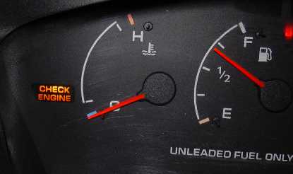

Доброе всем время суток!
У меня с недавних пор появился Chrysler Neon 2.0 95 года выпуска. Мануал на подходе, а вообще в машинах особенно еще не разбираюсь, эта первая.
Сегодня после дождичка на приборной панели неожиданно загорелась такая приятная оранжевая надпись "check engine" , что я перевел как "проверьте мотор".
Вопрос. Где его проверять и на предмет чего? Может кто сталкивался с таким? Вообще можно дальше продолжать использовать машину?
Заранее благодарен за любую помощь.
Сообщения: 49944
Сообщение Dima » 08 авг 2005, 12:02
Эта надпись сообщает о неправильной работе какого либо датчика,нужно подключить к авто сканер и посмотреть что ей не нравится :!: т.е сделать компьютерную диагностику :wink:

Оно просохло и погасло. Нет времени этим более детально заниматься.

Поделюсь личным опытом про check engine. На Интрепиде периодически загоралось и гасло, причем с достаточно большим периодом (до пары месяцев). Я в мануале прочитал, что мол, ничо страшного, мол, типа продолжайте движение к ближайшему сервису. Я продолжал, на сервисе исправно сканировали, но почему-то ничего не находили. Поскоку на характеристиках движения это никак не отражалось, я вскоре прекратил движения в сторону сервиса в целях экономии денег. И в один прекрасный день все и началось... Сначала он просто глох на перекрестках, но потом сразу заводился. Потом заводиться стал не сразу, потом стал глохнуть на ходу. "Мастера" на сервисе виновато разводили руками... Потом он умер совсем... Т.е. заглох и перестал заводиться. Опускаю подробности, как на любимом сервисе (кстсти, считаюмщимся самым пафосным у нас - без особых оснований, на мой взгляд) от меня отмахнулись, сославшись на недостатки ПО для сканера, как я искал, кто бы взялся хотя бы определить неисправность (3-4 места, включая установщиков сигналки и иммобилы на машину - чем черт не шутит, думал я, может здесь..). Нигде сканер ничего не казал - все типа нормально. В конце концов нашел чела (очень грамотный оказался, кстати), который определил, что это "всего навсего" нагнулся датчик коленвала. Он, как оказалось, в цепь диагностики не входит и сканер его не берет. Все это вылилось в конечном итоге в 3-4 тыщи рублей и пол-года болтания безжизненного доджа по сервисам. При чем здесь "чек.."? А он то горел все это время! Так что шутить с этим не стоит и лучше сразу проверить, чего это он загорался и почему погас..
Сообщение Silver » 07 окт 2005, 17:28
Paul писал(а): В конце концов нашел чела (очень грамотный оказался, кстати), который определил, что это "всего навсего" нагнулся датчик коленвала. Он, как оказалось, в цепь диагностики не входит и сканер его не берет. Все это вылилось в конечном итоге в 3-4 тыщи рублей и пол-года болтания безжизненного доджа по сервисам.

Строго говоря проверить, что случилось можно и без сканера. Для этого нужен мануал с таблицей кодов неисправностей и памяткой - как считывать сигналы. При включении зажигания (а не стартера) надпись "check engine" будет моргать. Например, три раза с короткой паузой, 4 раза в более длинной. В первом случае - это разделитель между цифрами, а первая из цифр кода - 4. Только разделители на разных моделях - разные. В первом приближении можно понять - что и главное с каким узлом произошло.
