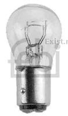

Кому, как не американоводам знать :D - имеются ли в принципе лампы в стандартный цоколь типа BYD15d двухнитиевые ОРАНЖЕВОГО цвета. Обычных белых, хоть пруд пруди от любого производителя и по любой цене (21/5W). А вот оранжевые... или как они ещё красиво называются - янтарные. Если кто знает - маркировку или производителя (а лучше и то и другое, и можно без хлеба :) ) не подскажете?

Sorri, очепятался - BAY15d :oops:
А выглядит он так:
А выглядит он так:

Вчера наконец-то дождался... :!: :!: :!:
Они! Если кому надо - в Экзисте - 1157NA (Atlas). Спасибо всем, кто помог!
