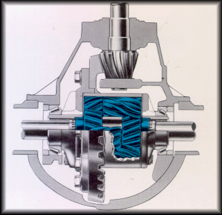

Щас попробую обяснить - LSD - дифференциал ограниченного трения. Это обычный свободный дифф в параллель с которым работает набор металлических дисков которые играют роль сцепления. Один пакет (через один) присоединен к одному планетарному колесу а другой пакет к другому. Диски эти прижимает друг к другу пружина (чем сильнее прижимает, тем больше степень блокировки). Вот и выходит что диф с LSD по жизни всегда заблокирован (планеты к фланцам которых присоединены полуоси связаны трением между дисками) и лишь когда разница силы двух колес становится больше силы трения диски начинают проскальзывать по отношении друг друга позволяя диффу выполнять свою роль. На асфальте особенно для резких стартов очень кстати. А вот на скользком покрытии сила трения колес с снегом и льдом ниже чем сила трения между дисками и полуоси ведут себя так как буддто диффа там вообще нет и это одна целая ось. А так как колеса в повороте всегда проходят разный путь (внутреннее меньший внешнее больший) то они неминуемо срываются в букс и машина едет боком. Вот по прямой помогает - одно колесо на асфальте, другое на льду - ускорятся будет лучше. Но в повороте всегда пиндец.
А Детройт Локер это торговая марка, там есть локеры любого типпа, как LSD, так и кулачковые (100% самоблоки, для оффроада), так и червячные дифы работающие на принципе Торсена - разницы крутящего момента. Вот тебе именно такой и нужен - эта хитрая машинка автоматически перебрасывает момент на нагруженное колесо, и зависит это не от скорости, а именно от того какое колесо на данный момент испытывает бОлшее сопротивление - респ. передавает больше момента на дорогу (если другое колесо в этот момент на льду вращаться оно будет легко и туда будет подаваться не больше 20-30% момента, в то время как на то которое на асфальте будет идти 70-80%).

Сообщение Quadra » 11 янв 2009, 17:04
Вот оно:
Detroit Truetrac называетсо. Посмотри есть ли на твой мост такого...
