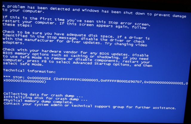

понимаю что не оффтопик :roll: но меня достал на работе коллега...
поставил дома Висту 64 , говорит что все работает и играет... а потом БАЦ :lol: и блюскрин....
я ему сказал что пущай биос дергает либо жесткий проверяет.... а может и память 8)
я ведь прав?
ПС. скрин прилагаю....

Ну вариантов несколько
1.обновить биос
2.обновить дрова камня и видеокарты(на сайте произзводителя)
3.памяти не хватает(добавить).
4 снести нафиг и поставить ХР SP3 (самый ценный совет).
если ноутбук,то + перегрев платы(почти не лечится).

у него одна из трех проблем, а может и все вместе :D
1. ошибка при работе с оперативной памятью - надо проверять сами планки памяти
2. ошибка при работе с диском - соответственно проверка на плохие блоки
3. перегрев процессора.

С перегревом проца BSODа не будет. Будут аццкие тормоза. Либо память битая или греется, либо на ХДД ББ. Возможно греются какие-то контроллеры на материнке. Дающие сбои при чтении памати или ХДД. Наименее вероятен перегрев видео. Можно еще и в дампе поковыряцо, но кажецо это надо быть гуру...

НЕ память и НЕ жесткий. [Биос]-[Дрова]-[Апдейты винды (их там таааак много...)]-[Принципиальная несовместимость "железа" именно в 64 среде]. Аппаратными проблемами (типа битых памяти-винта-проца-мамки и пр.) не вызывается.

напиши ошибку 0x0000001e что там в скобочках

Сообщение Николай Пименов » 10 фев 2009, 11:12
на скрине всё написано же!

3BEPb писал(а):напиши ошибку 0x0000001e что там в скобочках
0xFFFFFFFFC0000005, 0xFFFFF80001E907D7,
0X0000000000000001,0x0000005000000000
о как! :roll: и что по этому что то можно понять? :lol:
думаю у него банальная несовместимость .... а может и перегрев (у него горячая машинка...)

Виста какая?( ультимате бизнес и т.д)
1.Сервис паки какие стоят? надо поставить самые последние!!!!
2. Загрузить самые новые дрова для компа!!!
3. У него ноут или стационарный комп?
Пусть поставят everest.exe и конфиг выложит

Сообщение FR » 10 фев 2009, 11:41
ОК, все понял....
у него стационарный,....
почитал тут про его мамку (асус П5КУ) говорят что глючная жестко... надо дрова для мамки и биос обновлять как минимум....
ему все передал.... (даже распечатал) :lol: ....
спасибо всем.
ПС. думаю мамка глючная....

если Асус то да, пусть Биос перепрошьет в первую очередь и комп пропылесосит, там наверное пылищи до жопы

скорее всего это дрова глюкавые, если есть левое железо, то надо его вытащить и снести дрова, посмотреть что будет, а вообще system log в студию!
